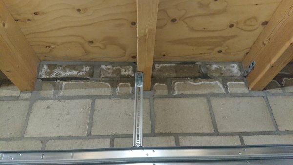

Beste klussers,

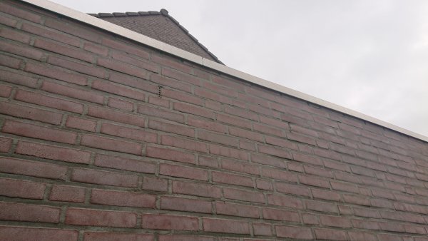

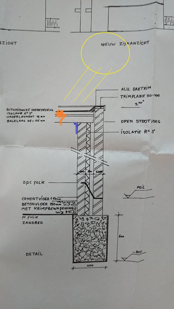

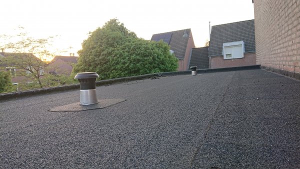

Ik heb een probleem met mijn garage. Met warm weer krijg ik vocht op de binnenmuur. Het lijkt erop alsof er door het temperatuurverschil condens ontstaat en dit is met name dan op het bovenste deel van de binnenmuur. Garage is in spouw met isolatie, dak bitumen met daaronder isolatie (als het goed is) en dakbalken. Bij warm weer buiten warmt de spouw zich op en wordt wat vochtig (bijenbekjes eruit halen en je voelt de warme natte lucht). In het dak zitten twee ontluchtingspijpjes.
Zelf heb ik het idee dat het dak ondanks de isolatie door de warme zon dusdanig opwarmt dat de warmte vanuit de dakconstructie in het bovenste deel van het binnenblad van de garagemuur trekt. Dit wordt dan iets warmer en daar condenseert dan vocht uit de garage.
-Kan dit kloppen?
-Hoe is de warme spouw te verklaren? Door opwarmen metselwerk buitenblad?
-En kan deze warmte ook doortrekken in het binnenblad wat condens van binnenmuur veroorzaakt?
-En waarom juist bovenaan condens, via dak extra warmte? Warmte stijgt in spouw? Ik heb volgens mij voldoende open stootvoegen.
Ik was zelf aan het denken om het dak vol kiezel te leggen om zo opwarming van het dak en daarmee ook deels de garage tegen te gaan. Is dat een oplossing? Of iemand anders een idee? Alvast dank.
Geel is zon, blauw vocht en oranje schets van 'hitte'

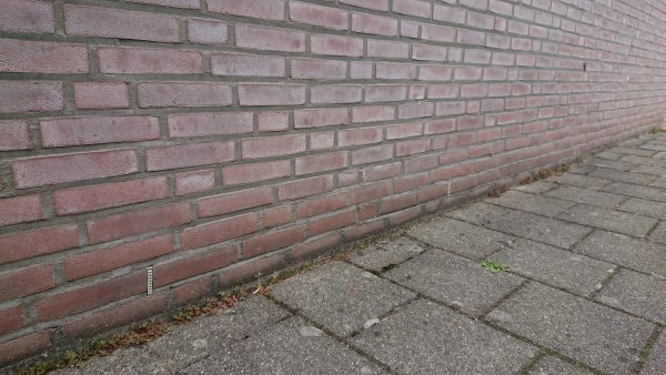

Zitten er aan de onderkant boven de dpc folie ook open stootvoegen?

Onder zitten ook open stootvoegen ja. Daktrim ziet er prima uit.

Condens ontstaat op koude en niet op warme vlakken. Normaal condenseert het vocht uit een warme luchtstroom op alle koude vlakken.

Op het dak is een isolatie met een R van 3 aangebracht. Wat voor isolatie is er gekomen.
In de opsomming van de materialen ontbreekt de dampremmende laag.

Als er vochtige warme lucht uit de open stootvoegen komt is er iets mis met de ventilatie, de warme lucht zou uit de ventilatiekapjes moeten komen omdat die hoger liggen.
Het lijkt erop dat er een koudebrug bovenaan bij de spouw zit.

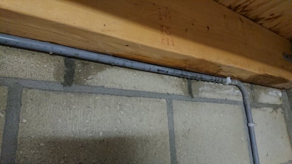

Het komt trouwens het beste naar buiten aan de zuidgevel waar de eerste dakbalk ca 1 cm van de binnenmuur af zit. Daar is dus een krappe ruimte tussen muur en balk waar het vrij benauwd of vochtig wordt.

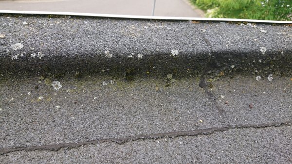

Het gaat niet om de daktrim maar de aansluiting van de dakbedekking op de daktrim.

aan de buitenzijde van de muur is niets van vocht te zien?

De bitumen is op de aluminium daktrim gebrand. Dit zou na 10 jaar wel eens los kunnen komen. Probeer even daar op de dakbedekking te drukken en voel of het daar iets veert.
Garage is later bijgebouwd. 1 zijmuur is buitenmuur woning maar daar heb ik nooit last. Wel aan de andere drie muren van garage met spouw. Bitumen en daktrim lijken goed vast te zitten. Met binnenblad bedoel ik inderdaad van de garage. De balk zit aan de achterzijde van de garage tegen binnenblad. Ik zet de auto nooit binnen. Vorige eigenaresse wel en die heeft daarom die pijpjes laten plaatsen omdat ze wel iets last had maar niet zoveel als ik nu.
Nog meer ventilatie openingen aanwezig behalve de pijpjes op het dak?
Kan je de relatieve vochtigheid meten icm de temperatuur?
Hoe, waar en wanneer moet ik dit meten? Ik ben benieuwd naar komend weekend dat is het eerste echt warme weekend van het jaar. De foto's in de eerste post zijn van een periode vorig jaar dat het 25-30 graden was. Nu valt 't nog mee ivm de lagere temperatuur maar dit weekend zal het weer raak zijn denk ik.
Ik vroeg ramen en deuren en Rola vroeg: Nog meer ventilatie openingen aanwezig behalve de pijpjes op het dak? Echt belangrijk hoor.
Er zijn alleen die twee pijpjes op het dak voor natuurlijke afvoer.
In de buitenmuur zitten open stootvoegen met bijenbekjes, aan de bovenzijde een aantal en ver onderaan.
Er is een geïsoleerde sectionaalpoort en een kunststof geïsoleerde deur naar de tuin met een vast bovenlicht.
Dus eigenlijk alleen ventilatie via die twee pijpjes.
Dan is er dus geen ventilatie, er hoort boven de vloer toevoer te zijn. Bij kanteldeuren was die ventilatie altijd aanwezig, bij segmentdeuren niet.
Open stootvoegen zijn alleen voor ventilatie van de spouw, niet voor ruimte ventilatie.
Wat is je voorstel? Ergens een doorvoer maken met roostertje ervoor? En op welke plek werkt dat het beste? Natuurlijk voldoende of zeg je ventilator moet erin?
Ik denk dat daar het probleem zit.
