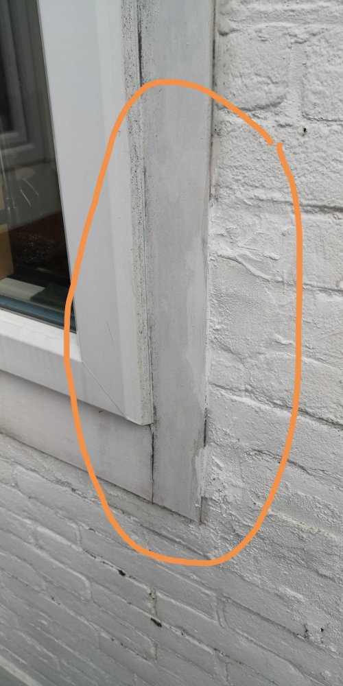

Vocht bij kozijn.
Mijn kozijn is door de vorige eigenaar van het huis er zelf in gezet. Om het kozijn heen en de muur zat nog een opening die gedicht is met dunne houten platen. Resutaat: platen zeer vochtig en vocht is in de muur getrokken.
Mijn vragen:
1. Wat is een goed alternatief ? Trespa op steen oid ?
2. Wat er achter zit is in principe nog vochtig. Weer is nu nog nat (veel regen). Nog mee wachten ?
Bedankt alvast :)
Heb je het idee dat dit kozijn eigenlijk te klein was
en daarom "passend" is gemaakt met deze plaatjes?
S.v.p Niet quoten. Het antwoord staat erboven. Allemaal overbodige blokken tekst.
Los halen of open maken. Maak ook eens een foto van de zelfde plek maar dan aan de binnenzijde.

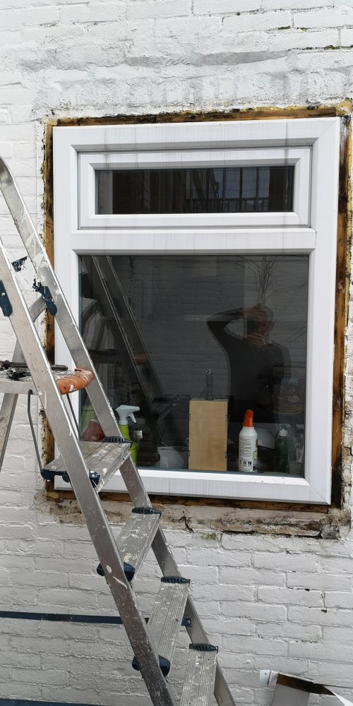

Ok dit is de situatie. Lat jes waren doordrenkt met vocht. Naaktslakken en schimmel er onder. Hout van kozijn is niet gaan rotten gelukkig.
Wil het opnieuw dichtmaken met betere planken. Kan dat kwaad met dat vocht ivm luchten ?
Hebben jullie nog tips om het verder goed dicht te maken ? Alvast bedankt !
Je moet aan de andere kant van het kozijn maatregelen nemen. Dus dampdicht maken op de een of ander manier.
Of de latten zodaning aanbrengen dat er lucht van buiten aan de achterkant van die latten kan circuleren.
Dit is geen vocht van binnenuit, maar regenwater van boven. Het kozijn staat ook veel te ver naar buiten geplaatst.
Het houten frame is als stelkozijn gebruikt voor het nieuwe kunststof kozijn. Maar niet waterdicht vanaf de bovenzijde.
Eerst alles laten drogen, en vervolgens compleet opnieuw opbouwen is de beste methode.
Het dauwpunt waar condensatie plaats vindt ligt ergens in de constructie. Echter vochtklachten tgv condens zijn eerder binnen zichtbaar dan buiten, omdat daar de warme en vochtige lucht zich bevindt. Pas na het goed waterdicht monteren kun je dit aanpakken.
Dit kozijn is inderdaad gewoon verkeerd geplaatst. Eruit en opnieuw opbouwen. Bij voorkeur deze keer door iemand met kennis van zaken.

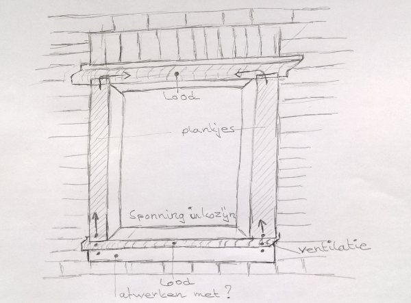

Bij mij zou ik het zo hebben opgelost.
Loodstroken onder-en boven het kozijn aanbrengen. Als de lekkage van boven zou komen is dat ook opgelost. Onderzijde kozijn hopen dat daar een sponning is. Kan het lood daar in worden opgezet. Plankjes rondom in de lak 2 tot 3 keer behandelen. Dampdicht maken aan de binnenzijde is minder belangrijk als de ventilatie achter de plankjes goed is.
