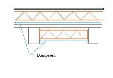

Je wilt dus tussen de balken isoleren om meer ruimte over te houden.
Als je 100 of 110 mm glaswol tegen het dakbeschot aanbrengt, vervolgens een damprem en dan een gipsplaat van 12,5 mm dik krijg je een constructie welke gevoelig is voor vocht. Het dauwpunt onstaat al vrij snel direct onder de bitumen bedekking. In deze zone is het niet zo gevaarlijk. Maar geen idee wat zoiets het seizoen door veroorzaakt.
Hoe reageert de bestaande isolatie daarop.
De vraag is ook hoe goed kan je die damprem aan brengen. Hoe dampdicht krijg je de aansluiting met de balken van het dak. Ook de aansluiting van het plafond en de voorzet wanden.
Een ruimte tussen het isolatie materiaal en de OSB maakt de situatie niet beter.
Die ruimte laten ademen richting de buitenmuur hoe moet ik me dat voorstellen.

Wgb
Wat is het resultaat van je damprem als deze moet maken in een aantal vakken en de balken die het vocht wel zullen doorlaten. Zoals getypt het condenseerd aan de onderzijde van de bestaande bedekking. Wat de gevolgen daarvan zijn kan ik niet voorspellen. Wellicht een ander.

Wgb
Ik begrijp dat je tussen de balken wil isoleren. Je balken blijven in het zicht.
Zo stel ik het me voor.
Guhlenn
Exact.Dank voor de moeite van het plaatje, had ik natuurlijk ook zelf kunenn doen bij nader inzien. Maar goed, mijn dank dus!
