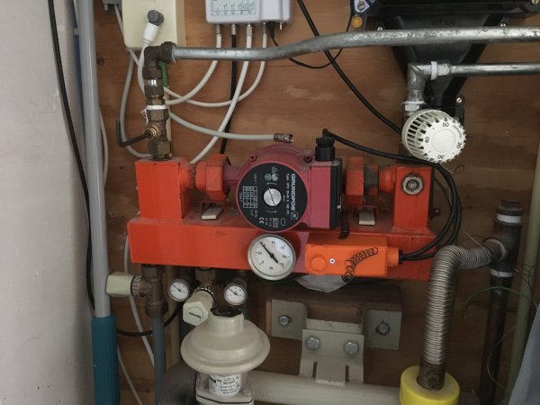

Mijn vloerverwarmingverdeler wordt niet warmer als 40 graden. De thermostaatkraan staat helemaal open op 50 graden ingesteld. Heb het ventiel gecontroleerd, deze gaat helemaal open en dicht. Voetventiel op de verdeler staat ook helemaal open. Verdeler is ontlucht.
Pompschakelaar staat op stand 3 (maximale stand).
Beide 2 groepen staan ook helemaal open, ook deze ventielen heb ik gecontroleerd en lopen goed.
Pompschaklaar is aanwezig op aanvoerleiding.

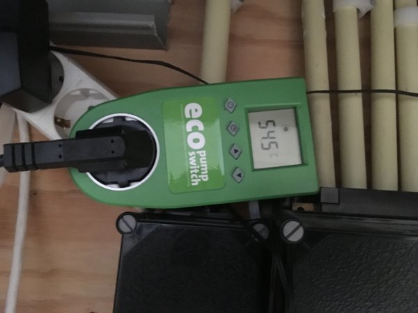

Temperatuur in de verdeler wordt niet warmer dan 40 graden.
Temperatuur op aanvoerleiding wordt 54.5 graden. Retourtemperatuur in de 2 groepen wordt niet hoger als max 22 graden. Dit terwijl de aanvoerleidingen wel duidelijk warm aanvoelen.

Pomp snelheid is te hoog.
2 groepjes, hoeveel M2 zit daar achter?
Bij verstopte slangen zou de temperatuur van de retour oplopen omdat er geen stroming is over de vloer.
40 graden in en 20 uit is een te hoge afgifte.Dus waarschijnlijk te veel slang of zeer slechte isolatie.

De verdeler mengt water uit de vloer met het aanvoer water uit de CV.
De pomp doet een vaste hoeveelheid door de vloer.
Voer je minder water in dan er door de pomp gaat dan word er dus meer water uit de retouren van de vloer bijgemengt.en gaat dus de aanvoer temperatuur omlaag.
Voer je even veel water in als de pomp verplaatst dan zal de menging 0 zijn en dus de mengbalk even warm zijn als de aanvoer van de CV.
Waarom moet de temperatuur omhoog?
Normaal gesproken is 40 graden de vloer in meer dan voldoende als u t hier niet warm mee krijgt kun je de vvw beter links laten liggen
Maar als u de verwarming net voor de 1ste keer opstart is de vloer steenkoud en zal dus langere tijd vrij koud retour water teruggeven die dus in de mengbalk weer gemengt wordt met warm water vanuit de ketel, dit proces zal enkele uren in beslag nemen, geef t dus de tijd voordat de retour vanuit de vloer warmer zal worden [/url]

Aangezien de verdeler is aangesloten op een aantal aftakkingen van 15mm leiding heb ik het vermoeden dat hij niet voldoende druk krijgt.
Is mijn verdeler hydraulisch neutraal aangesloten of aktief ?
Of laat ik het anders vragen: wat moet er veranderen aan de aansluitingen om hem hydraulisch aktief te maken ?
Wellicht dat dat helpt om voldoende flow te genereren.

Als ik nou wil gaan spoelen kan ik dan gewoon de blauwe slang op de onderste koppeling losdraaien ? Wel eerst thermostaatkraan en voetventiel dicht natuurlijk..
Dus losdraaien van de koppeling onder de kranen / temperatuurmeters ?
