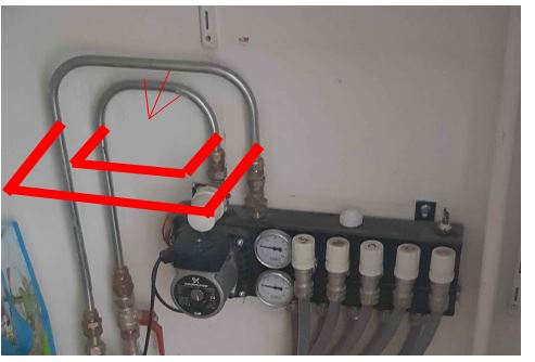

Kan ik mijn vloerverwarmingsverdeler aanpassen zoals op onderstaande foto met rode lijnen aangegeven?
Ik wil hier graag meer ruimte boven creёren voor een kastenwand. (Deze hang ik hierboven)
Alvast bedankt
Ja, dat gaat.
Als je 4 knie - knelkoppelingen neemt en de leidingen doorzaagt
dan kun je de leidingen horizontaal monteren.
Houdt er wel rekening mee dat je in een gebogen deel van
de leiding geen koppeling kunt plaatsen.
Bij het doorzagen moet je dit goed bekijken.
Op het hoogste punt een set ontluchters plaatsen is ook geen overbodige luxe volgens mij.
