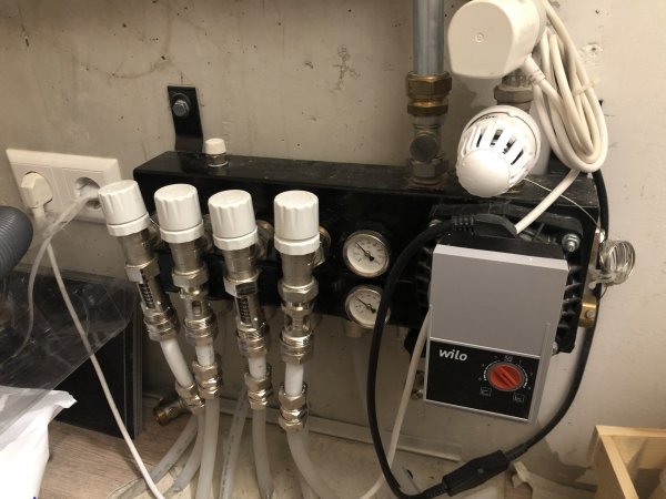

Ik heb twee jaar geleden een nieuwbouwhuis gekocht.
Heb hierin achteraf vloerverwarming laten invrezen.
Beneden is een LTV verdeler van 4 groepen en de aanvoerleiding is 20mm.
Verders heb ik Atag A244C cw 4 ketel. Geen radiatoren, en mijn andere verdelers staan altijd uit.
Nu is mijn probleem dat mijn vloer niet gelijkmatig lekker warm word. :(
Ik heb flowmeters in iedere groep geplaatst en ze geven aan dat iedere groep net iets minder dan 1 liter per minuut doorlaten.
Hiervoor moet ik de pomp volop aanzetten op stand 6
Als ik de pompsnelheid verlaag verdwijnt de druk.
Het is enorm vervelend en ik zou niet weten wat ik moet doen.
Iemand enig idee?
Ik mag toch aannemen, dat u tegelijk met de flowmeters ook afsluiters hebt geplaatst in de onderste balk.
Want anders valt er weinig te regelen.....De witte knoppen op de groepen (boven de flowmeters) moeten allemaal helemaal open staan. Mogelijk hebt u nu één of meerdere van die knoppen te veel dicht gedraaid.
Controleer ook of er lucht zit in de pomp (deze pomp heeft een ontluchtingsmogelijkheid)
Dat klopt inderdaad, de ventielen met de witte knop zitten in de retour.
Maar vaak zijn deze dubbel instelbaar, waardoor je de groepen toch in kunt regelen.
Omdat de stromingsrichting van deze ventielen naar het verdeelblok is,
en de ventielen in de retour zitten is dat helemaal goed.
@Ronny: je hebt wel gelijk, maar ik zou een leek dit soort zaken niet laten uitvoeren. Ze gaan overal aan draaien en zijn al snel het spoor bijster.

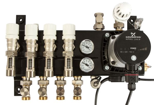

Een vloerverwarmingsverdeler met flowmeters ziet er als volgt uit:
Zomaar wat flowmeters plaatsen heeft weinig zin: de aanvoerbalk zal per groep ook voorzien dienen te worden met afsluiters. Daarmee regel je de flow per groep.
