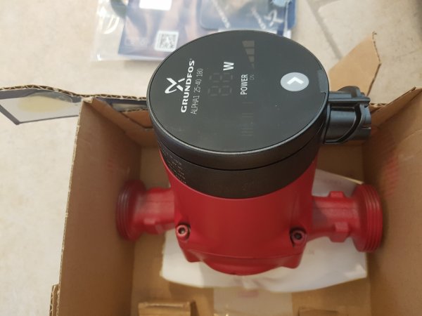

Heeft iemand tips hoe ik de vloerverwarmingspomp moet vervangen.
Ik heb ergens gelezen dat de druk eraf moet. En dat je ergens water uit moet laten lopen. Maar ik heb geen idee waar ik moet beginnen.

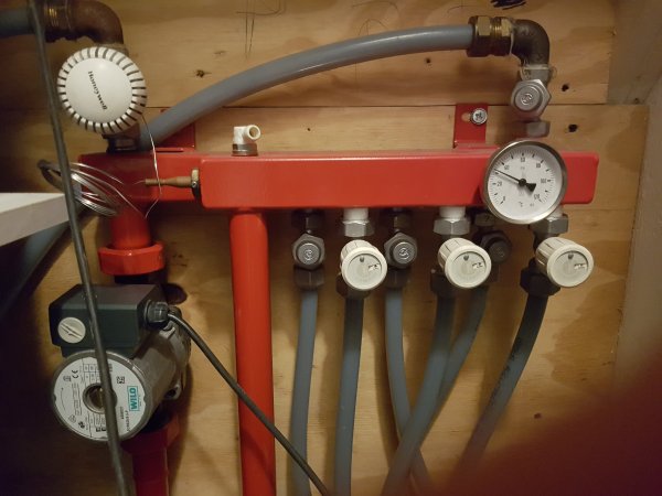

Ronny
Het klopt allebei.
Je moet beginnen met de aanvoer en retourkranen dicht te zetten.
Daarna een beetje aftappen en de pomp verwisselen.
Houdt er wel rekening mee dat je een juist pomp koopt en twee nieuwe pomp pakkingen.
Waarschijnlijk 130 lang en een energie zuinige...
Ook kunnen de koppelingen erg vast zitten, zonder ervaring is dat nogal een gedoe.

De drie witte kranen heb ik al dicht gedraaid.
En een beetje aftappen? Hoe doe je dat?
Ik heb al een nieuwe pomp. Gaat het alleen om of het past. Of had ik nog ergens op moeten letten. Zie foto voor de nieuwe pomp.
