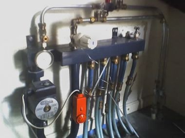

Een tijd geleden heb ik BIJ MIJ vloerverwarming aangelegd.
Nu het volgende, soms doet hij het goed en dan zonder iets te veranderen helemaal niet.
Alle leidingen gecontroleerd aanvoer retour.
Leidingen zijn nieuw, 20 mm overgaand op 15 halve meter voor de set.
De set bestaat uit 5 groepen ze staan open.
Merk vd set is zar euroflex
Ik dacht ketel te licht?? andere geplaatst nefit turbo31kw combi,
maar nee hoor nog niks.
Nu wat het aller vreemst is
Zet ik de pomp uit vd set word mijn leiding warm.
Schakel ik hem weer in meteen weer koud.
Haal ik de thermostaat knop eraf, en druk ik hem dicht dan word de leiding op het moment dat ik hem loslaat heel even warm.
Een paart sec maar.
Nu zul je zeggen dat de pompen tegen elkaar indraaien, maar waarom werkt het dan soms wel goed???
Kortom heeeelp
Mocht iemand nog een idee hebben hoor ik het graag buiten een compleet nieuwe cv dan
