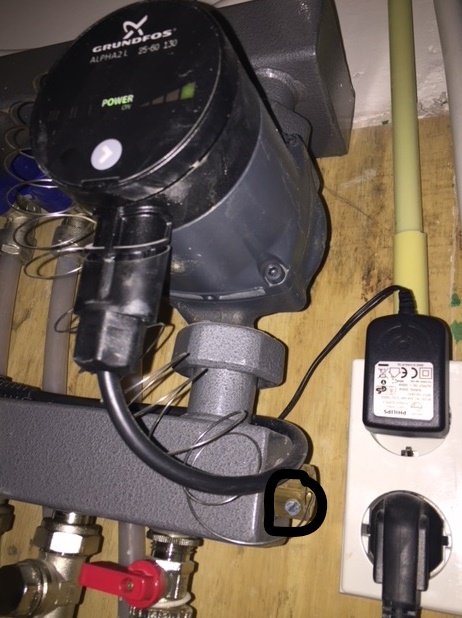

Ik heb het probleem dat mijn vloerverwarming niet snel genoeg warm wordt (lees ong. 2u voor 1 graad warmer). Hij komt dan ook met geen mogelijkheid boven de 20 graden uit (zij afbeelding hieronder).
Als ik op de vloerverwarming kijk zie ik het volgende:
Met de volgende instelling:
Op de ketel heb ik het volgende ingesteld staan:
Gegevens:
CV-Ketel: Remeha Tzerra CW4 28C
Thermostaat: Remeha eTwist
Vloerverwarming: Zie onderstaand
Ps. de vloerverwarming dient als hoofdverwarming op de benedenvloer. Boven heb ik allen radiatoren en deze worden wel goed warm.
Alvast bedankt! :)
Aanvullend:
Ik heb op hetzelfde systeem (maar wel vóór de verdeler) ook nog 3 radiatoren zitten. 2 boven en 1 beneden op de badkamer, nu ik de 2 boven volledig heb dichtgedraaid is de temperatuur op de vloerverwarmingsverdeler met 5 graden gestegen.
Systeem is dus niet goed ingeregeld. Zijn de radiatoren uitgerust met voetventielen?
Nee, de radiatoren op de bovenverdieping zijn al wat ouder, dus deze zeker niet.
Voorheen had ik een oude CV-ketel (VR) van Nefit/Fasto en hier had ik dit probleem niet bij.
Dat komt omdat oudere toestellen werkten volgens een a/u regeling zonder modulerende pompen nu gaat de pomp moduleren en komt men tot inzicht dat bij een nieuw toestel de installatie ingeregeld dient te worden omdat de woning anders niet of slecht op temperatuur komt het beste kunt u de cv installatie inregelen dmv dubbel instelbare radiator kranen ipv op de voetventielen deze willen bij radiatoren die weinig flow hebben naar verloop van tijd nog wel eens verstoppen
Ik heb inmiddels de aanvoertemperatuur vanuit de CV -ketel aangepast van 50 naar 60 graden en nu tikt de meter op de vloerverwarming de 30/35 graden aan.
Ik zal morgen even kijken hoe dit uitpakt.
De rechtse 3 groepen hebben nog nooit meegelopen of verwarmt.
De slangen zijn niet verkleurt zowel als aanvoer als retour niet.
Te lange lengtes, vuil, lucht of niet ingeregeld.
zorg eerst dat deze 3 groepen ook mee circuleren.
John
Met alleen de temperatuur verhogen ga je t echt niet redden zoals ik al zei inregelen zowel de radiatoren alsook de vvw
