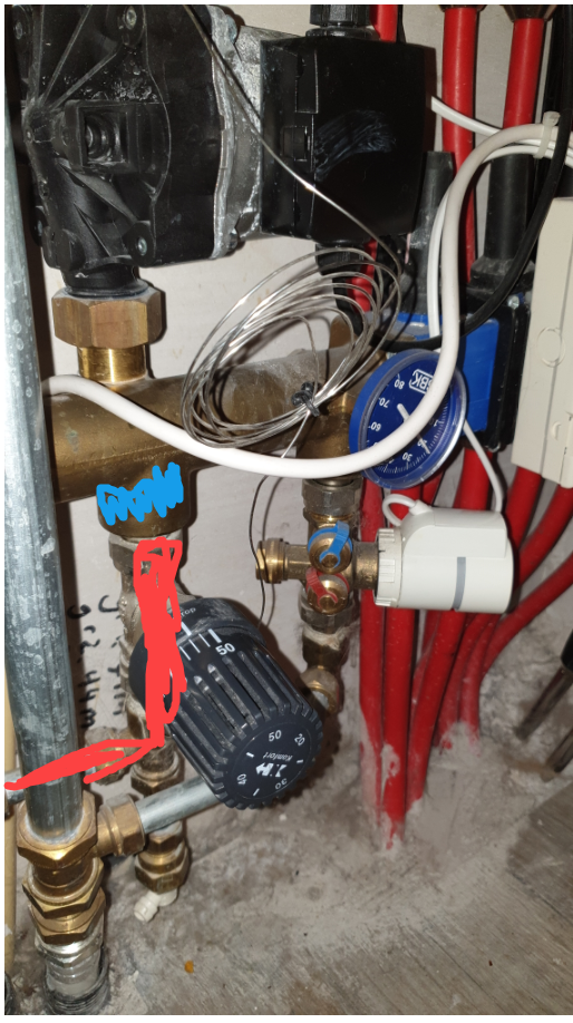

Wat ik wel weet:
- Warm water (stadsverwarming) komt wel binnen, leiding is erg warm.
- Voor en tot net na de thermostaat voordat het water het vloerverwarming systeem in gaat is warm.
- Daarna is de leiding koud, ook voor de pomp.
- Op de foto, rood is warm, blauw is koud.
- Boven hebben we normale radiatoren met een eigen thermostaatknoop, dat werkt prima.
- Heb de stroom er al een keer van af gehaald.
- Thermostaat in de huiskamer geeft aan dat hij aan het stoken is.
- Ik voel de pomp die na de thermostaat (van de foto) zit niet bewegen lijkt het, en de pomp is ook koud.

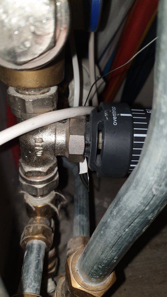

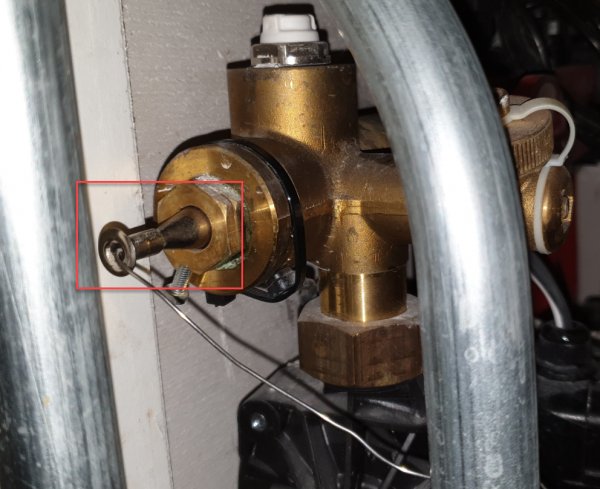

Vanaf de thermostaat loopt een ijzerdraadje/buisje naar net voorbij de pomp, dat zal een voeler of zo zijn, maar dat zit los. Ik kan hem zo heen en weer bewegen. Maar goed, als die los zit, wordt die niet warm, en zou hij juist moeten gaan verwarmen toch?
Dit zit los:

Wat gebeurt er als je de witte kop eraf haalt?
die kop is nl een kraan welke word bediend door je thermostaat, is deze nu ook warm?
Euhmm.. Beginners vraagje. Hoe haal ik de witte knop er af? Voordat het water rijkelijk mijn beneden verdieping vult... :)
De knop zelf voelt lauw aan, de leiding ervoor en er achter een heel stuk kouder.
Aan de achterkant van de knop zit een wartel, die kunt u losdraaien en dan komt de knop los.
Je kan de knop er wel alleen afhalen maar als het kraanbinnenwerk vast zit zal dat door de knop eraf te halen niet veranderen.
Kan je de stift in het midden induwen of niet?

Het inkomende water na de pomp (er zit een rode en blauwe thermometer op) is maar 20 graden.
Het water in het systeem zou toch een stuk warmer moeten zijn?
Draait de pomp wel.

Achter de knop zit de wartel, dat is het zeskant dat u ziet.
Sorry, ik dacht dat dat niet los kon.
Heb het net losgehad, maar die stift gaat prima heen en weer.
Met de kraan er af, komt de stift helemaal naar buiten, en moet hij dus helemaal open staan.
5 minuten zo gelaten, maar de temperatuur "na" de pomp loopt niets op.
Als ik de stekker uit het stopcontact trek, hoor ik wel minder gezoem, dus het lijkt erop dat de pomp wel draait.
Waar kan het nog meer aan liggen? De vloer in de trapkast is voor het gevoel ijskoud, daar ligt geen verwarming, de rest van de verdieping voelt niet zo koud.
Doet mij zeggen dat er dus wel lauw water circuleert, zonder circulatie lijkt me dat alles zo koud moet aanvoelen...
Zet een schroevendraaier op de pomp en het handvat tegen uw oor, een keer met de stekker eruit en een keer met de stekker erin.
U moet dan duidelijk kunnen horen of de pomp loopt.
Met de stekker eruit hoor ik duidelijk een stuk minder gezoem, ook zonder schroevendraaier.
Die pomp is het enige bewegende deel toch? Dus die lijkt wel te lopen...
