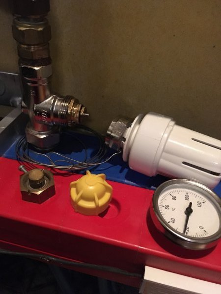

Hallo klussers,
Wij hebben 2 jaar terug een woning gekocht met vloerverwarming als bij verwarming.
Het was me vorig jaar al opgevallen dat de vloer niet warm wordt. Wij hebben nu een kleine rondkruipen en dan is die stenen vloer toch wel erg koud.
Ik zal proberen zo goed mogelijk de situatie uit te leggen.
Onze verdeler hangt in de gang en zit gekoppeld aan cv leidingen die naar een radiator in de garage gaan. Het geval is dat de aanvoerleiding naar de verdeler erg heet wordt (dat is goed), de temperatuurmeter op de verdeler geeft soms wel 40° aan (lijkt me ook goed). De slangen die de vloer in gaan worden maar amper warm, en de retour (cv leiding) die op de verdeler zit blijft zo goed als koud.
Nu heb ik de thermostaatknop op de verdeler losgehaald en nu blijkt dat het pinnetje blijft hangen, pinnetje uitgetrokken maar er veranderde niet veel behalve dat de temperatuur van de unit iets hoger word. Er zit maar 1 voetventiel op de verdeler, deze heb ik helemaal open staan. De pomp hoor ik ook gewoon draaien, deze staat nu op stand 3. Als ik hem probeer te ontluchten komt er gelijk water uit.
De installatie is ongeveer 6 jaar oud.
Bijgevoegd nog een foto v/d opstelling.
Wie weet er een oplossing voor mijn probleem?
Mvg
Ronald

    Wat nu eigenlijk de echte reden is wordt aan voorbij gegaan.
    U schrijft: het pinnetje blijft hangen. :idea:
    Het klepje in de afsluiter blijft waarschijnlijk plakken.
    Een nieuwe afsluiter bied uitkomst. Het moet wel een maximaal thermostaat zijn en niet een normale thermostaat kraan.
    Als tussen oplossing kunt u een ferme tik met een bacho o.i.d tegen de kraan geven.
    Succes.
    Calenta :cool:
    Obelix2
    Voor calenta.
    Mij viel dat ook op.
    Maak eens een foto van de thermostaat kraan, misschien is het wel anders op te lossen

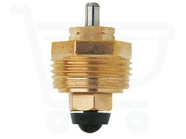

    Kacheltje
    Bij veel van dit soort thermostaatknoppen kun je het binnenwerk los halen en de kraan reinigen en smeren mocht deze zwaar vervuild zijn. Kwa werk net zo veel tijd. Laatst nog een WTH kraan zo gangbaar gemaakt.
    Ingmar89
    Scherp opgemerkt inderdaad!
    Vaak kun je voor de bekende merken wel een los binnenwerk krijgen.
    Kacheltje
    Hier een voorbeeld van ee binnenwerk, de kans is minimaal dat deze op de zitting vast komt te zitten omdatt de klep van rubber is.
    Obelix2
    Ja, maar de bovenste zeskant kun je ook los draaien en dan kun je met een schroevendraaier de klep weer gangbaar maken.
    Let op, hier komt wel wat water bij vrij en moet je dus een oude lap er bij houden.

    Doesje76
    Hallo Allemaal,
    Bedankt voor alle reacties.
    De thermostaatkraan is het probleem niet meer, die werkt nu naar behoren.
    Alleen heb ik nog steeds het probleem dat de temperatuurmeter op de verdeler 40° aan geeft maar de slangen niet warm worden.
    Ik zal vanavond eens proberen of dat ik de temperatuur van de slangen kan meten, het lijkt me dat die ook ongeveer 40° moeten zijn (de aanvoer dan).
