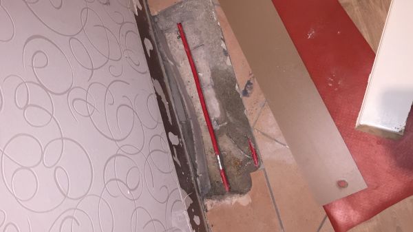

Hoi allemaal. Ik heb laatst een paar vragen gesteld wat betreft de vloerverwarming in mijn huis, maar dit gaat over dezelfde vloerverwarming. Ik heb een aanbouw aan me huis zitten en daar had ik laatst door de vloerverwarming slang heen geboord, dat is niet echt handig want dat gaf best wat water. Nu wist ik ook niet dat daar vloerverwarming lag want die slangen worden niet warm. Volgens de vorige bewoner is het aangesloten op de oude slangen.
Er zit dus wel water in, want nadat ik de slang had doorboord was de CV leeg
Ik hoop dat jullie michien een idee hebben hoe het kan zitten.
Dit lijken me dan eerder de toevoerslangen naar de verdeelset of een radiator omdat de leidingen zijn geïsoleerd dit werkt namelijk niet als dit de daadwerkelijke vloerverwarming slangen zijn.
maar je zou de isolatie erom weg kunnen halen en een perssok plaatsen
De slangen zijn al gerepareerd,toen de CV weer gevult en de thermostaat aan gezet, maar de slangen werden alle 2 niet warm. De oude bewoner zegt wel dat het vloerverwarming is, deze zou gekoppeld moeten zijn op de woonkamer groep. De woonkamer word wel warm
Dit zijn geen vloerverwarmingsslangen, dit gaat naar een radiator oid.
Als alle radiatoren warm zijn en deze leidingen niet, dan zijn deze leidingen aan een kant afgedopt en aan de andere kant nog wel aangesloten aan de installatie.
