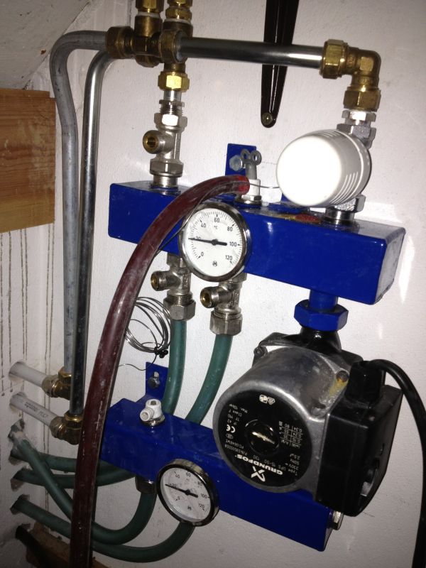

Ik heb laatste een vloerverwamingsverdeler (2-groeps) geplaatst, maar nou komt er totaal geen warmte de verdeler in.
De verdeler zit als aller laatste op de installatie in de kelder
op zolder hangt een Topline HRC30 (2012)
Nou heb ik bovenop de verdeler een aftapper gemonteerd (zie foto met rode slang eraan)en zodra ik die laat lopen komt er meteen warmte de onderste balk in die loopt dan vrij snel op naar 40gr maar zodra ik hem weer dicht draai loopt de temperatuur weer gelijk terug en naar mijn mening pompt hij dan alleen zijn eigen water rond in de vloerverwarming en slaat de aanvoer en retour van de installatie over.
Iemand enig idee hoe ik dit kan oplossen??
