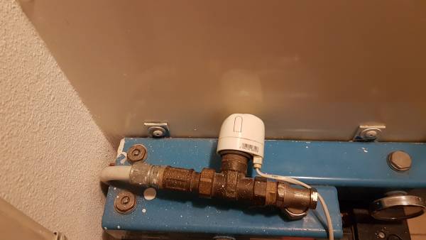

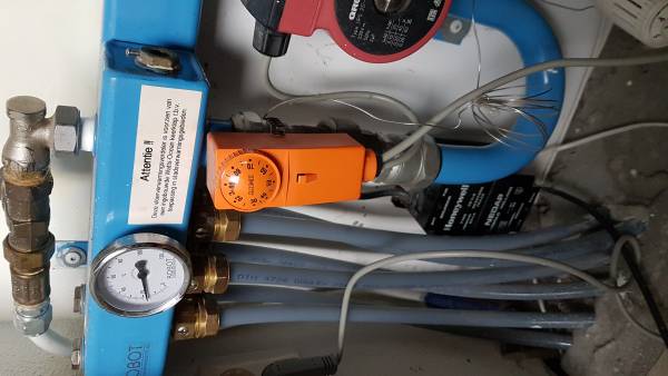

Mijn vloerverwarming word alleen warm als ik het witte kapje bovenop de verdeler eraf haal hij loopt dan op tot ongeveer 35graden doe ik het kapje er weer op zakt die weer terug naar 18 of 19 graden. Wij hebben stadsverwarming weet niet of dat van belang is ik zal foto's van de verdeler toevoegen. Weet iemand wat er aan de hand is want ik ben een leek hierin.

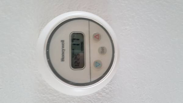

Het witte motortje wordt aangestuurd door je kamerthermostaat. Staat die wel hoog?
Anders is misschien het motortje kapot.
Ja de kamer thermostaat geeft zeg maar 19 graden aan als ik hem op 23 graden zet doet die niks met da witte ding erop haal ik da ding eraf loopt die rechtse meter op naar 35 graden en word de vloer warm doe ik da witte ding er weer op koelt de vloer weer af
Dan is het dus de vraag, waarom de motor niet open stuurt:
-Kapotte thermostaat
-Kapotte motor
-Indien laagspanningsmotor, kapotte trafo
-Draadbreuk

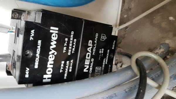

In de zwarte trafo die onder de verdeler staat zit eveneens een zekering van 100 Ma die zou zo maar kapot kunnen zijn :idea:
Den erom eerst de stekker uit de WCD te trekken omdat op de zekering 230V staat.
deze kamerthermostaat heb ik of ik hem hoog of laag zet de meter op de verdeler geeft 30 graden aan als ik het witte motortje eraf haal. zet ik het witte motortje er weer op zakt de meter naar 20 graden of ik de kamerthermostaat nu hoog of laag zet. hoe kom ik er nu achter of het motortje kapot is? en welk motortje zou ik hier dan voor kunnen halen?

De trafo stuur in ieder geval spanning naar de thermostaat want die is geen 230 V.
Mogelijk ligt de zekering eruit geen 24 V.
Zal er mogelijk een relais aanwezig zijn om het thermomotortje te voorzien van spanning.
Het circuit werkt op 24 V anders was geen trafo nodig.

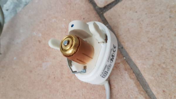

Ik heb dat witte motortje opengemaakt en er zit iets wat lijkt op een batterij of spoel in onderaan die spoel of batterij zit een klein schijfje weet niet of die los of vastgelijmd aan die batterij hoort te zitten. en de kabel gaat naar de trafo
Dat koper kleurige ding is het uitzetlichaam als het warm wordt.
Het is een thermomotor die door warmte de uitzet.
Kan je niet gewoon de spanning meten, dat werkt een stuk makkelijker.

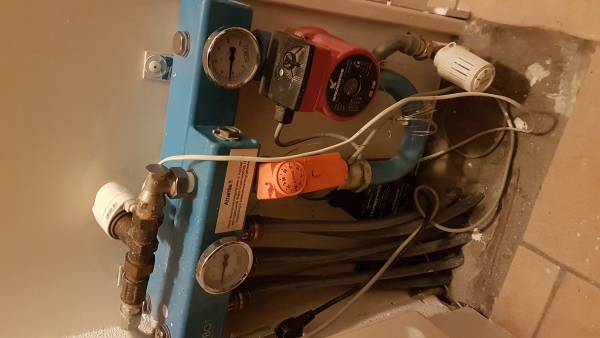

er gaan ook 1 stekker van stopcontact naar da oranje ding en vanuit dat oranje ding naar ik denk de pomp da rondzwarte ding als ik die stekker er uit haal loop de meter snel op naar 50 graden doe ik de stekker terug erin zakt die tot 30graden wanneer ik de thermostaatkraan op de verdeler op 2 heb staan zet ik de thermostaatkraan op 1 zak de meter naar 20 graden. kan het geen kwaad om da motortje er ff af te laten en alleen die ene stekker er in te houden en die van de trafo er uit te laten. ik zal ondertussen ff een meter halen om de spanning te meten

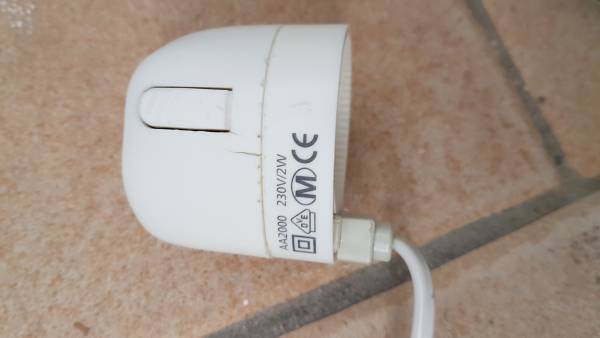

Dit is gewoon een 230Volt thermische motor, die niet meer werkt, want anders zou de klep waarop deze is gemonteerd gewoon openen of sluiten.
Heeft totaal niets met een batterij o.i.d te maken
Ik wist niet hoe dat ding heette vandaar dat ik maar beschreef hoe het eruit zag. Zijn er dingen die van belang zijn om te weten bij de aanschaf van een nieuw motortje? Kan natuurlijk ook morgen ff met foto's naar de vakhandel gaan.
Mika1976 schreef:
....er gaan ook 1 stekker van stopcontact naar da oranje ding en vanuit dat oranje ding naar ik denk de pomp....
Dat "oranje ding" is een maximaalthermostaat. Deze voorkomt dat te heet water door de vloer kan stromen en wordt in de regel ingesteld op ca 50-55 graden C.
MOET blijven zitten, want is een beveiliging.
Thermische motortjes 230 Volt zijn gangbaar te koop en variëren in prijs van€ 25,00 - 50,00/stuk (merk is totaal onbelangrijk)
