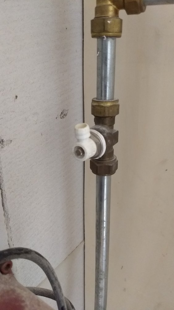

Ik krijg de vloerverwarming ons nieuwe huis niet aan de praat. Dit ding lijkt de toestroom van water tegen te houden. Iemand enig idee wat dit is?

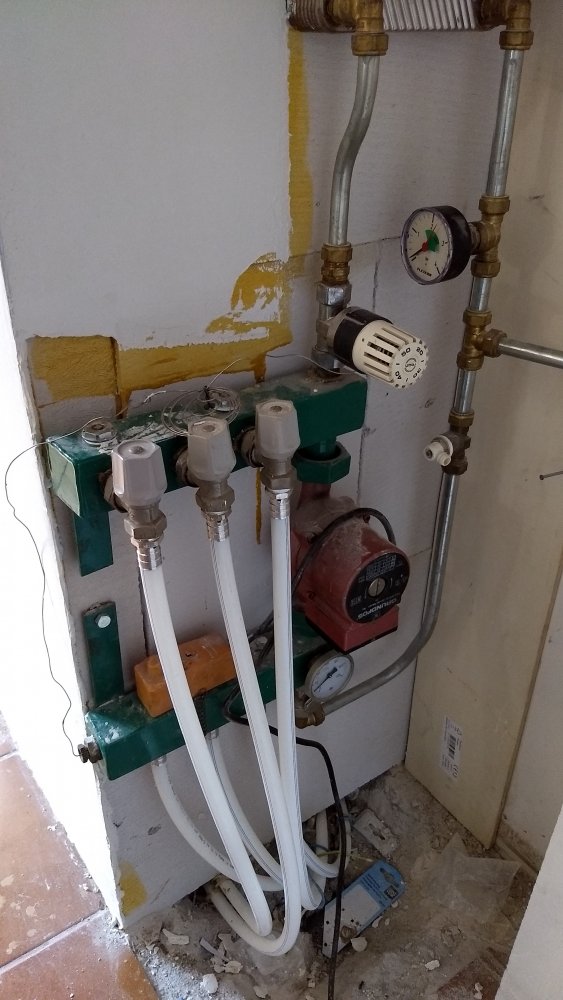

Dank voor je reactie. Hierbij de gevraagde foto. Het voor ons een raadsel waarom het water niet naar de vloerverwarming loopt. Hopelijk heb jij een oplossing/ verklaring?

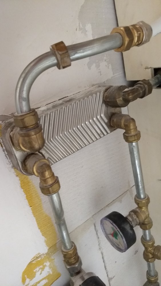

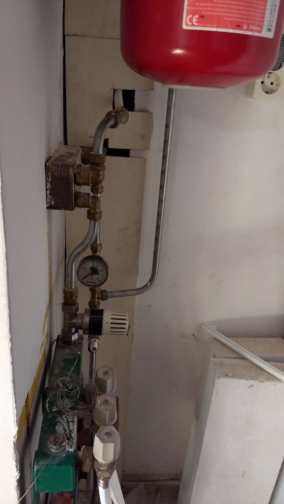

Dat hoort in dit geval zo, omdat het een gescheiden systeem is. Er zou ergens een eigen vulkraan moeten zijn voor de circuit, bijvoorbeeld op de expansievatbeugel van het expansievat van de vloerverwarming.
Waarom deze scheiding er in dit geval is, is me niet helemaal duidelijk. De leidingen lijken van alupex buis te zijn, en laten dus geen zuurstof door. Normaal pas je alleen een wisselaar toe als de buizen zuurstof doorlatend zijn.

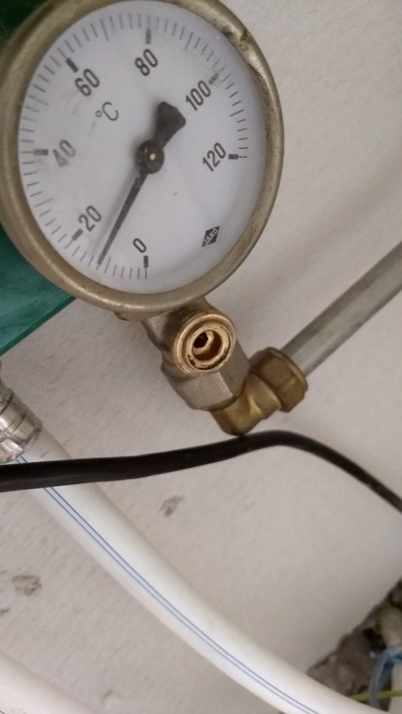

De enige mogelijkheden die er zijn ook te vullen die je op de afbeeldingen. Op de beugel van het expansievat zit geen kraantje.
Dan zou ik dat aftapkraantje eraf halen en er een fatsoenlijke vulkaan op zetten.
Vullen via het aftapkraantje lukt misschien ook, maar is een geknoei met risico dat de slang eraf schiet etc.
Er mist ook nog een overstortventiel dus zou een prescofiller monteren, heb je een vulgelegenheid en overstort in 1.
