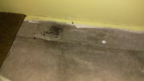

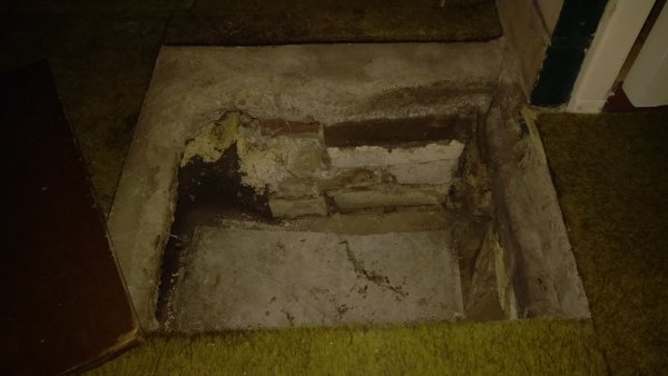

De aanbouwen zie ik als een uitdaging, omdat de buitenmuren vast zitten aan de betonvloer dat erin ligt. En die vloer is niet geisoleerd. Er ligt zo'n 30cm puin onder de +/- 10 cm betonvloer. De hoogte tot het plafond bedraagt nu 2.50 meter. Dit betreft voor beide uitbouwen een plat dak.
Het witte dat je ziet is geen tempex of ander isolerend materiaal. Dit is een soort schimmel denk ik dat aan de oppervlakte van het puin zit gekleefd.
Ik ben bang dat als ik de betonnen vloer eruit haal, er verband ontbreekt en de buitenmuren gaan bewegen/zakken. langs 1 muur zie ik een scheur in het beton
Isoleren bovenop de huidige betonnenvloer wordt te krap in hoogte.
