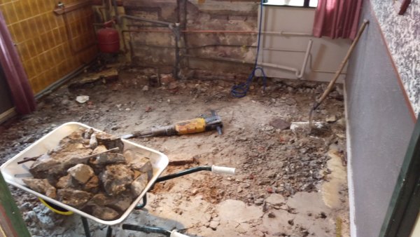

Een paar weken geleden heb ik een oud huis gekocht uit 1900 dat ik volledig wil gaan verbouwen. Ik zou graag in het hele huis vloerverwarming willen.
Alleen in de 2 aanbouwen ligt een betonnen vloer. In de rest van het huis ligt een houten vloer.
Het vervangen van de houten vloer voor beton is hier al veel besproken en wilde ik niet op ingaan.
De aanbouwen zie ik als een uitdaging, omdat de buitenmuren vast zitten aan de betonvloer dat erin ligt. En die vloer is niet geisoleerd. Er ligt zo'n 30cm puin onder de +/- 10 cm betonvloer. De hoogte tot het plafond bedraagt nu 2.50 meter. Dit betreft voor beide uitbouwen een plat dak.
Het witte dat je ziet is geen tempex of ander isolerend materiaal. Dit is een soort schimmel denk ik dat aan de oppervlakte van het puin zit gekleefd.
Ik ben bang dat als ik de betonnen vloer eruit haal, er verband ontbreekt en de buitenmuren gaan bewegen/zakken. langs 1 muur zie ik een scheur in het beton
Isoleren bovenop de huidige betonnenvloer wordt te krap in hoogte.
Mijn vraag is: Wat kan ik het beste doen?
Ik zou je aanraden om eens goed te kijken naar een droogbouw vloerverwarmingssysteem.
Wat is daarvan het voordeel, DeGooyer? De RC-waarde van een droogbouwsysteem is veel te laag om zo op een koude betonvloer te leggen. Je verliest dan zeer veel warmte.
Als je vloerverwarming wilt, zit er (als je het goed wilt doen) maar 1 ding op. De hele vloer opnieuw opbouwen.
In dat geval moet vooraf door een deskundige bekeken worden of dat mogelijk is ivm de muren. Als de muren niet op de vloer staan, en dus een eigen fundering hebben is er meestal geen bezwaar.
Hessie schreef:
..... De RC-waarde van een droogbouwsysteem is veel te laag om zo op een koude betonvloer te leggen. Je verliest dan zeer veel warmte.
Ik weet niet wat je verstaat onder droogbouw vloerverwarming, maar bij de goede materialen heb je ook al een behoorlijke isolatie + je kunt er onder ook nog extra isolatie aanbrengen.
Ik weet niet wat jij onder 'goede materialen' verstaat, maar de systemen die ik ken hebben hooguit 25mm EPS (waar dus onder de buis van 16mm nog 19mm EPS overblijft!)
EPS van 2 cm heeft een RC van 0,5. Dat is iets heel anders dan 3,5 (huidig bouwbesluit) en kun je m.i. geen isolatie noemen.
Om op 3,5 te komen zal er nog zeker 6cm PIR bij onder moeten. De totale opbouwhoogte komt dan boven de 10 cm! :roll:

Het is hier even stil geweest maar ik ben natuurlijk ook hard aan het slopen van mijn vloeren.
Inmiddels zijn mijn betonvloeren eruit en kan ik een vloerverwarming systeem gaan kiezen.
1) De traditionele vloer:
- 12cm isolatie
- 10cm beton met wapening
- folie
- 7cm afwerkvloer met wapening en buizen
2) aangepaste traditionele vloer:
- folie
- 12cm isolatie
3) droogbouw systeem:
- isolatie 12cm
- droogbouw isolatieplaten
Die laatste is het goedkoopste, heeft de minst grote opbouwhoogte en kan het snelst de temperatuur regelen in de ruimte.
Ik weet alleen niet of het kan. Droogbouw direct op het tempex leggen. Kan iemand dit bevestigen?
Iemand anders nog ideeen?
