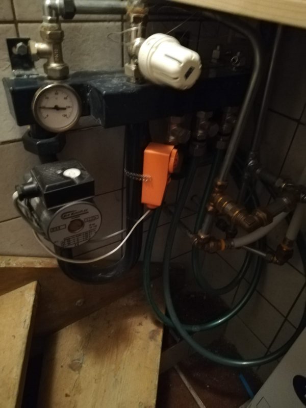

Vraagje, sinds kort hebben wij een woning. Echter willen wij een houten vloer plaatsen boven op een tegelvloer met vloerverwarming.
De vloerverwarming is 9 jaar oud, wat te doen? Vervangen of laten zitten..
Foto is toegevoegd.
Alvast dank..

De vloerverwarming vervangen omdat er zwart/blauwe leidingen in liggen.

Informeer je eerst eens over de eigenschappen van dit product en dan zul je zien dat, dit soort buizen niet zuurstofdicht zijn.
Door zuurstofdiffusie kan een dermate hoeveelheid zuurstof in het systeem komen, dat er al na enige jaren lekkages of verstoppingen kunnen optreden door corrosie en vrijkomen van rest-producten.
Met name ketels met een binnenwerk uit aluminium of aluminium legering zijn erg snel aangetast.
Meestal zullen deze lekkages optreden nabij de bron van de diffusie en in de buurt van de circulatiepomp, dus in aansluitleidingen, ketel en bij vloerverwarming in de regelunit of de aansluitleidingen hiervan. Daarnaast loopt als gevolg van vervuiling de afgifte en derhalve het rendement van de vloerverwarming fors terug.
Het kan dus lang goed gaan, maar ooit zullen er bij installaties met deze tyleen leidingen problemen ontstaan. Vervangen is dus de oplossing oom op termijn problemen te voorkomen
In dit geval zijn de leidingen negen jaar oud, toen was het probleem met zuurstofdiffusie al lang en breed bekend. De leidingen zijn ook niet zwart van kleur. grote kans dus dat de leidingen van ts gewoon goed zijn.
Echte zekerheid kun je alleen krijgen als je kunt achterhalen wat het merk en type slang is wat er in ligt, maar de kans dat deze slangen niet goed zijn is klein.
Lekker laten liggen dus, wel eerst de plavuizen goed egaliseren voordat je de houten vloer erop verlijmd.
