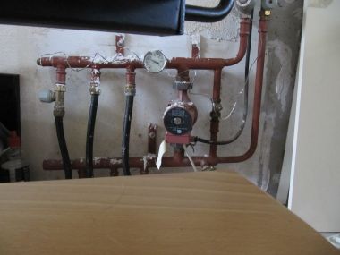

Problemen met de vloerverwarming, dit speelt algeruime tijd echter nu pas echt naar gekeken. Als ik de vloerverwarmingspomp aan zet dan lijkt het net of hij het warme water terug de aanvoer buis in drukt. (pijl op pomp is omhoog). Zelf denk ik dat hij verkeerd om gemonteerd staat. Nu wil ik hem wel omdraaien echter na wat leeswerk vraag ik mij af of dit zomaar kan, staat bijv de afvoer leiding dan goed of moet deze ipv de voeler links boven gemonteerd worden?? Ik weet het is een zeer oude oplossing maar hij heeft het wel gedaan.
De bovenste buis is de aanvoerleiding, deze is (hoort) altijd warmer te zijn dan de retour( de onderste leiding).
De pomp dient ervoor om circulatie in de vloer te creeeëren, en is dus goed ingebouwd.
Via de aanvoer leiding vanaf de cv ketel (de linker leiding) met die thermostaatkraan, zal warmwater aan worden gevoerd, en er zal dus normailter via de retour nooit warmer water omhoog gepompt kunnen worden.
Komt nog eens bij dat als het altijd goed heeft gewerkt, en er is niets aan veranderd, het onmogelijk is dat de pomp ineens uit zich zelf zich heeft omgedraaid :D
Is er mogelijk wat veranderd in het systeem?? (nieuwe ketel, nieuwe radiator elders in de woning??)
Zijn je slangen toevallig niet verstopt? Dat komt bij de getoonde zwarte slangen nogal eens voor.
Succes.
Sorry, kleine aanvulling. Ja, er is enige tijd geleden een nieuwe HR ketel geplaatst. Toch vraag ik mij af of het altijd GOED heeft gewerkt, zelf heb ik er eigenlijk nooit naar gekeken. Als de cv draait en de aanvoer leiding van de vloerverwarming warm word en ik vervolgens de pomp activeer dan wordt de aanvoer leiding langzaam koud. Slaat nu cv uit (warm genoeg in huis) en laat ik de pomp van de vloerverwarming draaien dan word de retour vanaf boven heet dit water wordt mijns inziens vanuit de "verkeerde" kant de vloerverwarming ingepompt. Misschien heeft hij zo dus altijd gewerkt en met de nieuwe HR ketel niet meer.
Als de pijl op de pomp naar boven is gericht dan is de aanvoer toch de rechter van de twee leidingen die naar boven gaan?
of mis ik iets op de foto?
kun je dit controleren aan de hand van andere radatoren die zijn aan gesloten?
Hoi, de aanvoerleiding vanuit de cv is de linker pijp waar de thermostaat knop op zit.
vandaar dat ik mij voorgaande zaken afvroeg. (Pompt hij tegendraads?) Of toch verstopt zoals eerder genoemd dit lijkt mij vreemd is namelijk aan de vloer niets gebeurt.
Deze slangen zijn niet diffusiedicht zoals dit men noemt, dit houdt in dat ze niet zuurstofdicht zijn.
Het gevolg is dat de slangen en alle appendages enorm vervuilen en verstopt gaan zitten.
Erger is nog dat de garantie op Uw nieuwe ketel komt te vervallen door dit gebeuren.
Deze verdeler moet aangesloten worden middels een platenwisselaar met eigen expansievat en overstort.
Hele grote kans dat de slangen zo goed als dicht zitten en spoelen is de enige remedie.
Kijk ook gelijk alle andere aangesloten appendages en de waaier en het pomphuis van de pomp eens na op verstopping en vervuiling.
