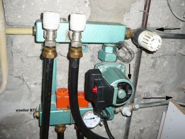

Maar nu heb ik bij een goede kennis een probleem waar ik wel een vermoeden voor heb wat de oorzaak kan zijn maar misschien heeft iemand een beter idee of zelfs dit in de praktijk meegemaakt.
Op de foto zie je de verdeler Hydraulisch niet neutraal.
De ketel is een radson VR van +/- 20 jaar oud.
Dit stookseizoen en misschien al eerder werd de vloerverwarming steeds minder warm, in het begin dacht ik dat het aan de dichtsilbbende tyleenslangen zou liggen maar dat is niet de oorzaak.
De RTL lijkt goed te functioneren, de stift is goed te bedienen en maakt voldoende slag.
Het voetventiel op de retour staat open.
De pomp loopt en er zit geen lucht in het systeem.
Als er tijdens het testen aanvoer is van warm cv water +/- 60 graden dan
word de aanvoer leiding heel langzaam warm en de meter op de verdeler
komt niet hoger dan 20 graden.
Ik heb van beide groepen de kranen gesloten en de pomp stil gezet, dan is de temperatuur in de onderste balk na 2 minuten pas 25 graden en de retour naar de ketel voelt dan ook lauw aan.
Als ik de kranen weer open en de pomp weer inschakel dan koelt de verdeler weer snel af naar 20 graden.
Vanmorgen hebben we alle radiatoren dicht gezet om de flow van de ketelpomp volledig door de verdeler te sturen maar dat helpt niets.
Dus mijn mening is dat er of in de RTL of in het voetventiel een verstopping moet zitten die de doorstroming vertraagd.
De laatste 10 jaar is er aan de installatie niet gewerkt, maar ik kan me voorstellen dat er een verstopping veroorzaakt kan worden door een restje teflontape of hennep.
Heeft iemand een ander idee voordat ik de installatie aftap en het binnenwerk van de ventielen er uit schroef, want dat doe ik met dit weer liever niet ook omdat het een installatie betreft van een ander.

Vermoedelijk klevend thermostaatventiel!
Als een paar stevige tikken op kraan en spindeltje met hand (tangetje) indrukken niet helpen toch maar even demonteren, installatie hoeft tenslotte toch afgetapt te worden?
De stift van de thermostaat knop is los en maakt voldoende slag,en ik verwacht niet dat de stift wel beweegd en dat het klepje op de zitting achter blijft,het is een oud model en ik kan er geen geg, over vinden.

Je kan door een platte schroevendraaier tegen het huis van de kraan te plaatsen en het handvat van de schroevendraaier tegen je oor prima luisteren en een indicatie krijgen van de flow over de kraan,
dit zal het probleem niet oplossen maar maakt zoeken zonder de boel af te tappen wel makkelijker.

Zou ook de pomp eens bekijken, heb menige waaier dicht zien zitten wegens niet diffusiedichte slangen.
Verder zitten ook alle ventielen, staartstukken en slangtules dicht iets wat je aan de buitenkant van de verdeler niet kunt zien.
Ook kunnen de openingen in de verdeler waar je alle appendages indraait dichtgeslibt zijn.
Heb al menige verdeler compleet moeten vervangen wegens bovengenoemde reden.
En dan is het nog maar te hopen dat de vloerverwarming middels een platenwisselaar is aangesloten omdat ik anders die ketel ook niet wil zien van binnen.

Als ik het zo lees zit het aan de primaire zijde, de voedende kant tussen ketel en verdeler.
De kraan is gangbaar zeg je het voetventiel open cq niet verstopt.
Haal de thermostaatknop er eens af, je hebt mischien kans dat deze niet meer goed is. druk dan de stift handmatig in en kijk of de onderbalk dan wel sneller warm wordt.

@Chathanky. In het begin heb ik al vermeld dat ik de thermostaatknop gedemonteerd heb en dat de stift los is en voldoende slag heeft.
Je vergist je in de werking, stift uit is open en stift in is dicht.
Het voetventiel staat schijnbaar open maar kan ook verstopt zijn.
Ik heb een test gedaan met alle radiatoren dicht, geeft weinig verbetering.
Het is inderdaad een HA-ES cv pomp

Dat had ik wel begrepen, wat ik bedoelde was om de stift met de hand te bedienen en dan nagaan of er wel voldoende water doorstroomt.
Vanmorgen de thermostaatknop gedemonteerd en de stift met een verende lijmklem ingedrukt, want dit is een oude RTL waar geen knop op past.
Daarna de druk van de installatie afgelaten via het voetventiel.
In het begin kwam er vuil water uit maar na 3 liter was het helder.
Na het sluiten van het voetventiel de verdeler leeg laten lopen, en de pompmotor van het pomphuis gedemonteerd.
Hierin zat wel veel smurrie met inderdaad een terracotta kleur, het schoepenrad was behoorlijk aangeladen maar nog open.
Het pomphuis en het schoepenrad met water schoongeborsteld en met vaseline op de Oring weer gemonteerd.
Na het bijvullen en opstarten van de installatie was het al duidelijk beter dan voorheen.
Voorheen bij 50 gr. aanvoer vw kwam de aanvoer vv niet hoger dan 22 gr.
Nu bij koude opstart 50gr aanvoer vw en 30 gr. aanvoer vv.
Door ombeurten de beide groepen open of dicht te draaien heb ik wel gemerkt (door het verhogen van de aanvoer temp.)dat er een groep veel minder flow heeft dan de andere.

Wil je voor onze gemoedsrust na het spoelen even laten weten of het probleem nu uit de wereld is, er zijn namelijk nog heel wat vloerverwarmingssystemen die met deze niet diffusiedichte slangen uitgevoerd zijn.
Had van de week ook weer een remeha ketel welke met deze slangen zonder platenwisselaar uitgevoerd was, hier was het aanvoergedeelte waar de automatische ontluchter ingedraaid is totaal doorgerot en ook de wisselaar van de ketel en de pomp zaten volkomen dicht met smurrie.
Ook al is er wel een wisselaar gemonteerd dan nog zul je de slangen om het jaar moeten spoelen om warmte in je systeem te blijven houden.
Ook de verdeler, de pomp en de appendages in de verdeler hebben het zwaar te verduren en zullen op termijn ook vervangen c.q. gereinigd moeten worden.
