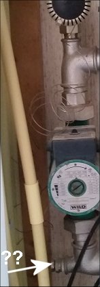

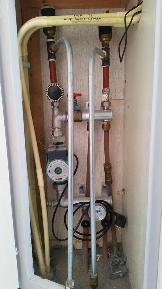

Hierbij de foto.
De onderste kranen staan open. de bovenste met die rode knop staat dicht.
en de stekker is er altijd al uit geweest. Verder weet ik niet hoe het werkt.
de kammer is ongeveer 24m2 maar is al bij verwarming er hangen ook nog 2 radiatoren tegen de muur.
Ik zou eens proberen om de stekker in het stopcontact te doen......kranen open en pomp doet niks, zal ook weinig opleveren.
En waar gaat dat draadje van de thermostaatknop naar toe? Ik hoop naar plaats van pijltje
Die draad van de thermostaatknop loopt idd daar naartoe.
Ik heb alle kranen open gezet en en de stekker in het stopcontact gedaan.
pomp werkt niet, word heel warm, dus denk dat hij vast zit.
Dus ik denk dat ik het hierbij laat. in de toekomst wil ik toch ooit nog eens een nieuwe tegelvloer leggen. Dan alles er uit en opnieuw vloerverarming er in leggen.
