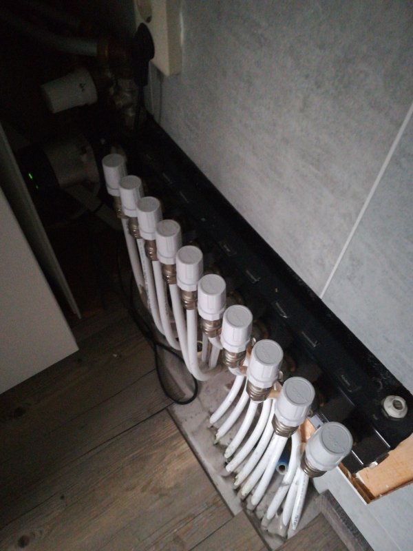

In 2017 is er vloerverwarming aangelegd in mijn huis. Deze is mijn hoofdverwarming. Winter 2017 /2018 heb ik erg moeten wennen op de woning optimaal te verwarmen.
nu we weer in Zeeland een paar koude nachten heb gehad heb ik het gevoel dat de vloerverwarming nog steeds niet optimaal lijkt te werken en heb de volgende test uitgevoerd:
Kamerthermostaat 25 graden (test stand)
Alle groepen zijn open
Water temperatuur verdeler 40 graden
Ketel 80 graden
Na 30 minuten voelt aanvoer naar de verdeler echt warm. Afvoer is lauw tot koud.
Ventiel voeten en overige aansluitingen zijn lauw.
Robot paneel is lauw.
Klopt dit wel?
Tips en verwijzingen naar informatie worden zeer op prijs gesteld.
Klopt redelijk met de verwachting.
Hoeveel verschil hanteer je tussen dag en nacht?
Vloer is traag, wisselen van temperatuur gaat dus erg langzaam.
Verder is nog van belang hoe goed is de vloer geïsoleerd.
Hoe is de vloer opgebouwd.
Woning is van 1989;
Slang is in afdekvloer ingevreesd;
Vloer is opgebouwd conform bouwbesluiten 1989 en heeft "piepschuimbroodjes" isolatie;
Vloerbedekking is vinyl (geschikt voor vloerverwarming);
Verwarming hanteert ik minimaal 20 graden omdat het anders te lang duurt voordat het aangenaam is in huis. Overdag schakel ik de verwarming 1 soms 2 graden hoger indien nodig.

Ten eerste mijn dank dat u reageert.
Kamer komt redelijk langzaam op temperatuur. Wat ik merk is dat vloer zeker niet warm aanvoelt. Verder merk ik regelmatig dat temperatuur in de kamer vaak hooger uitvalt dan ingesteld temperatuur om vervolgens weer af te koelen. Dus Thermostaat op 21 graden levert soms 22 of 22,5 graden op. Het is me niet gelukt om te achterhalen wanneer dit precies gebeurt en waarom.
Helaas, dit is natuurkunde oa. massatraagheid.
dat blok beton heeft tijd nodig om op te warmen(traag) maar duurt ook lang voordat deze afkoelt.
Gevolg is dat op het moment dat de thermostaat zegt dat het te koud is en de ketel start het bv. een 1/2 uur duurt voordat de ruimte temperatuur gaat stijgen, en op het moment dat de thermostaat ziet dat de temperatuur gehaald is duurt het nog even voordat de vloer geen warmte meer afgeeft(doorschieten).
Je kan de watertemperatuur van de vloer lager zetten, daarmee gaat verwarmen nog trager maar is de overshoot minder. en omdat de warmtevraag langer aanwezig blijft voelt de vloer langer behagelijker aan.
je zal ook zien dat naarmate het kouder word de vloer behaagelijke voelt en dat je vooral in kwakkelperiodes(helaas normaal in NL.)
je eigenlijk weinig warmte nodig hebt en dat daardoor de vloer vaak koud blijft aanvoelen.
Dingen die je zou kunnen aanpassen:
Weersafhankelijk gaan stoken, kost normaal meer gas maar geeft constante warmwater toevoer, en dat is nauwkeurig af te stellen op de warmte behoefte van de ruimte.
Thermostaat aanpassen naar een thermostaat die zelflerend is en met vloerverwarming overweg kan.
Deze zal eerder aanslaan en eerder afslaan zodat de schommeling minder word.
warme sokken aan.
Dank voor de tip. Ik heb wel een zelf denkende thermostaat van Honeywell. Dus ik zal kijken wat er gebeurt als ik die zijn werk kaat doen.
Welke watertemperatuur denkt u is best te proberen?
Temperatuur voelen is bedriegelijk. Leg maar iets van steen of metaal op de vloer en voel na een aantal uren het verschil tussen de vinyl en wat op de vloer is gelegd.
Denk dat de slangen nog een berg lucht bevatten?
Zijn ze na aanbrengen groep voor groep ontlucht of gespoelt?
Zijn er flowmeters geinstaleerd?
Hiermee kun je de juiste hoeveelheid per groep en dus alle groepen aanpassen.
Met een slakkenhuis word bedoeld aanvoer naar het midden en de retour hiertussen terug.
Er word ook wel eens heen en weer ingefreest.
