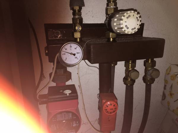

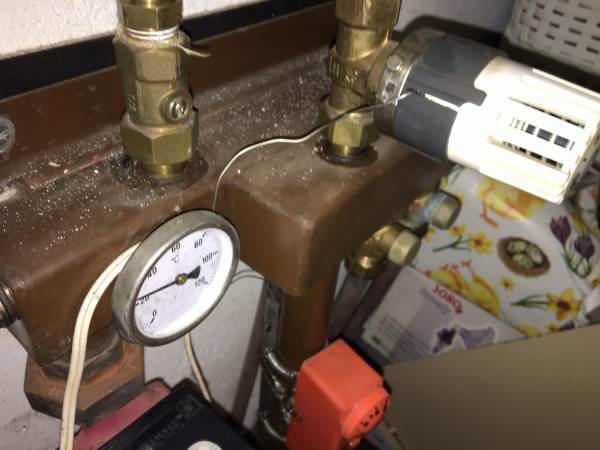

Beste,
Mijn vloerverwarming is zoals jullie kunnen zien rond 30 graden, ik voel in de woning wel wat warme plekken op de vloer maar echt behaagelijk is het niet, ik kan draaien aan de thermostaat maar wordt niet echt warmer, ontluchten al geprobeerd maar spuit metten water dus ziet er goed uit, kan ik mijn vloer nog warmer krijgen. groet,
Pomp een standje hoger zetten en kijk eens naar het ventiel in de retour leiding.
Staat dat te ver open dan zal de vloer ook niet warm echt kunnen worden.
Vr Gr en succes ermee

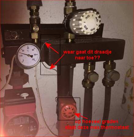

2 vragen:

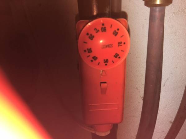

1: op hoeveel graden staat deze maximaal thermsotaat (zet deze op 55-60 gradenC)
2: waar gaat het draadje vanaf de thermostaatknop naar toe?
het is een metaal draadje watvan de witte knop loopt naar beneden achter de leiding aan een soort gewicht. zo te zien staat de rode knop op rond de 50 graden had hem naar 60 gezet maar zo te zien werd niet echt warmer, hoe zet ik bijvoorbeeld de pomp verder open of de retourleiding.
Weet niet hoe groot je woning qua m2 is maar met 2 groepen gok ik dat de vloerverwarming slechts bijverwarming is. En dat je nog radiatoren hebt hangen.
Indien bijverwarming krijg je met de vloer je woning niet op temperatuur maar haalt deze slechts de koude van de vloer.
John
Dan zet je hem toch wat hoger? Hij staat nu op 30 graden, probeer het eens met 40. En je moet het even de tijd geven, kan eventjes duren voor hij echt opwarmt. Ook even checken of het pinnentje achter de knop goed beweegt.
De witte, das de regelkraan.
De rode thermostaat zet de pomp uit als de temperatuur te hoog wordt.
De rode thermostaat moet je niet hoger zetten dan 50 graden, die staat dus goed zo. De witte knop kun je wel naar 40 draaien.
