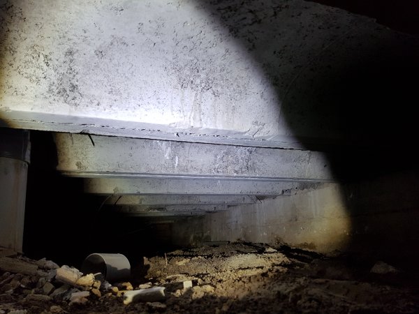

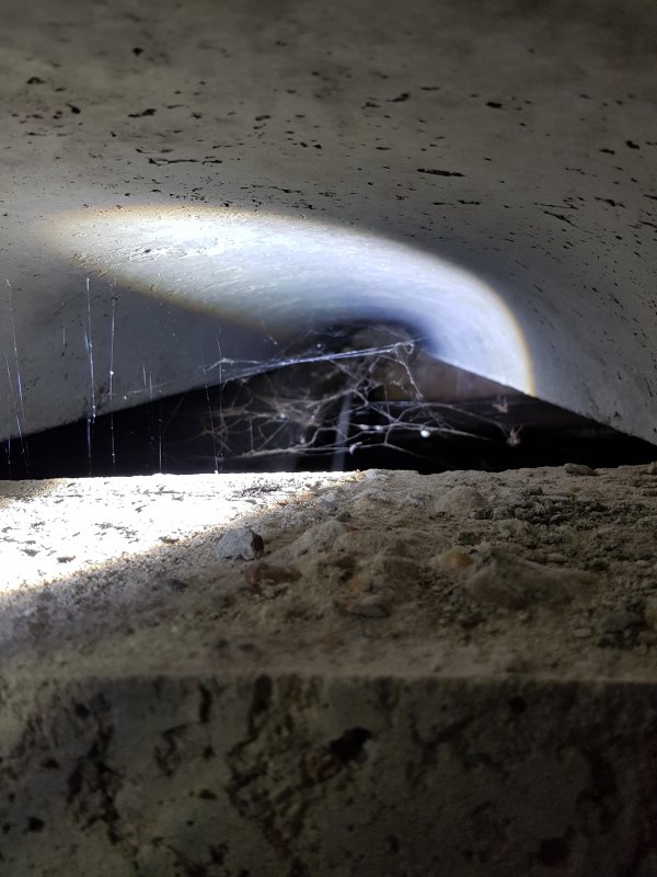

Hier twee foto's van de onderkant van de vloer.
Gemaakt door Flevo Beton. Gelukkig geen Kwaaitaal maar er zitten toch wel een paar rotte plekjes na 45 jaar.
Dit is geen broodjesvloer maar een ribbenvloer uit mijn hoofd, de benaming is afhankelijk van de fabrikant.

Bedankt voor de reacties heren! Zo leer je nog eens wat; geen broodjes maar ribben dus.
