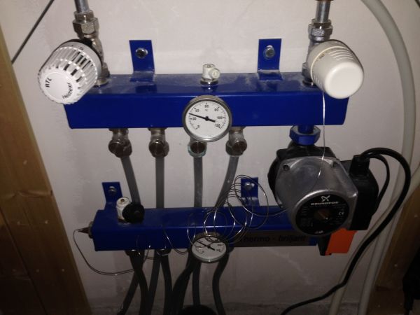

Ik heb bij het betrekken van mijn woning 5 jaar geleden vloerverwarming laten installeren in de woonkamer. Er is voor mij een Grundfospomp 15-50 aangesloten op stadsverwarming die warm water naar 4 groepen pompt. Ik ben me nu een aantal dagen aan het inlezen over de vloerverwarming, om te kijken of ik deze energiezuiniger en efficiënter kan inzetten en wat de mogelijkheden eigenlijk precies zijn.
Ik heb bijv. geprobeerd door aan de verschillende knoppen te draaien, te kijken of de vloer sneller warm wordt. Dit is niet gelukt, ik zie ook niet aan de thermometers op de verdeelkokers dat er iets verandert. De onderste blijft constant op ~38 graden en de bovenste ~25 graden.
Ik heb ook gedraaid aan de knop van het thermostaatventiel, hier zie ik geen merkbaar effect. En ik vraag me af waar de draaiknop voor is in de retourkoker.
Samenvattend heb ik de volgende vragen:
- Kan ik iets aan de configuratie die ik nu heb doen om zuiniger het huis te verwarmen?
- Aan welke knoppen kan ik draaien om invloed uit te oefenen op de snelheid van verwarmen van de woonkamer?
- Waar is de draaiknop voor die onder de retourslang hangt?
Ik hoop dat jullie me kunnen helpen me wat wijzer te maken. In ieder geval bedankt voor het kijken en meedenken.
Mvg, Mo

zet alles in de originele staat terug.
de retour knop is de instelling voor het max terug te leveren watertemperatuur aan de stads verwarming.
die zijn er namelijk niet blij mee als dat te hoog is.
volgens mij heb je een systeem wat redelijk optimaal werkt gezien de temperaturen die je aanvoert en retourneert.
Als je geen pompschakelaar hebt dan is deze aan te raden, scheelt nogal in je elektra verbruik.
Succes.
Je kunt direct verdienen op je energierekening door een nieuwe verdeler laten plaatsen die voldoet aan de eisen van de stadsverwarming.
Deze verdeler (al bent u er nog zo blij mee.....) voldoet niet aan de eisen van de stadsverwarming, omdat er geen terugslagklep is gemonteerd.
Daardoor zult u, wat u ook draait aan alle knoppen (onzin trouwens als je niet weet wat je daarmee doet) geconfronteerd blijven met een te hoog energieverbruik.
De temperatuur van het retourwater, die je moet instellen (met linker thermostaat) om aan de eisen van de stadsverwarming te voldoen, wordt verstrekt door betreffende stadsverwarming.
Daarnaast zal een goede, instelbare, pompschakelaar je al veel elektriciteit besparen (dat kan wel oplopen tot ca. 80-100 euro per jaar).
Maar het installeren van een goede verdeler, die aan de eisen van de stadsverwarming, zal de meeste energiewinst opleveren.
Dit is een veel voorkomende fout van installateurs die totaal niet op de hoogte zijn van de regels m.b.t. het installeren van vloerverwarming aangesloten op een stadsverwarming.
Bij controle van de energiemaatschappij, zal deze installatie direct worden afgekeurd.
