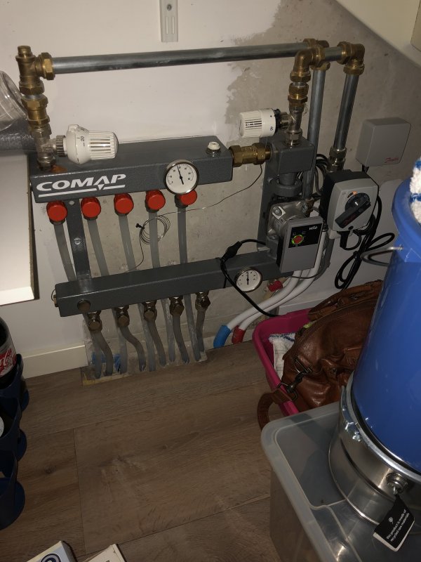

Goedenavond,
We hebben een vloerverwarming als hoofdverwarming beneden zonder losse radiatoren. We hebben een verdeler met vijf leidingen voor ongeveer 50-60m2. Warm water voorziening is via stadswarmte. Ik heb tijdens de bouw foto's gemaakt van de leidingen. Daarop is te zien dat er verschil zit in de lengte van de leidingen.
Er hangt een thermostaat in de woonkamer en we ervaren geen probleem dat het niet warm wordt. Echter is de vloerverwarming niet egaal warm. 1 leiding wordt warm en dat deel van vloer is ook warm. De leiding is het kortste leiding en ligt in de hal.
Ik heb met een temperatuur meter de temperaturen op de verdeler gemeten. Hij staat ingesteld op 40 aanvoer en 30 retour. Alle leidingen aanvoer zijn warm als verwacht. De 1 leiding retour is ongeveer 30-32 graden en de rest 20-22 graden op de retour. De kleppen van alle leidingen staan volledig open. Nou dacht ik dat ik die warme leiding moest dichtdraaien. Het systeem reageert pas als ik hem flink dicht draai. Echter wordt de aanvoer temperatuur dan instabiel en gaat fluctueren tussen de 35-50 graden.
Iemand ideeën hoe dit egaal in te regelen?

Ik heb twee systemen. Een vloerverwarming op de begane grond (robot) en op de eerste (jewel). Op geen van beide systemen zit een 'retour' thermostaat. Op jouw foto zit er wel een. Is deze nodig? Waarop staat deze ingesteld?

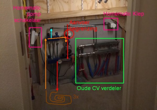

(Achtergrond informatie: ik verwarm ca. 35 m2 op de begane grond, huis heeft een betonnen vloer, leidingen zijn ingefreesd, systeem warmt heel langzaam op, 1 graad per uur oid. Voorheen zat er CV in. Ik gebruik een actuator om pomp aan / uit te schakelen, en een thermostaat gestuurde variabele klep (paars) om toevoer te regelen, de regeling is gebouwd met Homematic spullen en 'adaptief' ie. draait dus de klep over tijd en in kleine stapjes dicht. Aan / afvoer leidingen liggen alleen aan het begin heel dicht bij elkaar, verder overal voldoende afstand in slakkenhuis patroon. Dit is de foto van de Jewel set op de begane grond. Er zit WEL een terugslagklep in maar GEEN retour ventiel.)

Ik kan een paar dingen verzinnen...
1. De pomp beveiliging schakelt in- en uit. Heb je een systeem met een pomp beveiliging en staat deze te laag, dan schakelt de pomp steeds in- en uit.
2. De retour thermostaat staat te laag (temperatuur indicaties op een thermostaatknop moet je niet al te nauwkeurig nemen). Er wordt warm water in het systeem gebracht, maar niet meer afgevoerd tot deze koud genoeg is geworden, en vervolgens komt er weer een nieuwe cyclus. Zet de retour eens tijdelijk op 45 of zo. Je had al aangegeven dat je de aanvoer al verlaagd had, dus ik weet niet of dit verschil gaat maken...
3. Pomp draait te snel. Zet de pomp eens op een lagere stand, indien mogelijk. (Ik heb na wat experimenteren beide pompen zo laag mogelijk gezet, het verschil in opwarm snelheid van de vloer was bijna nihil.)
4. Vier leidingen geblokkeerd (kan het me haast niet voorstellen).
5. TWEE regelpunten. In jouw setup zit er een kraan aan de retour verdeler (rood, bovenaan) en mogelijk een afsluiter aan de aanvoer verdeler (koper, onderaan). Staan deze mogelijk (deels) dichtgedraaid?

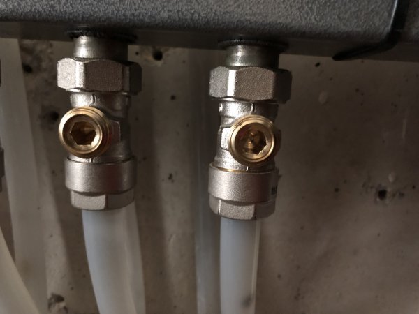

Ik zal vanavond eens naar pomp kijken, dat is een goede. Verder weet ik niet of er ventielen op de aanvoer zitten (koperen). Wat ik zo kan zien kan ik die niet draaien.

Met een inbus sleutel kunnen de ventielen worden ingesteld, zorg ervoor dat alle retourslangen gelijk van temperatuur zijn en de vloer zal overal exact dezelfde temperatuur hebben
