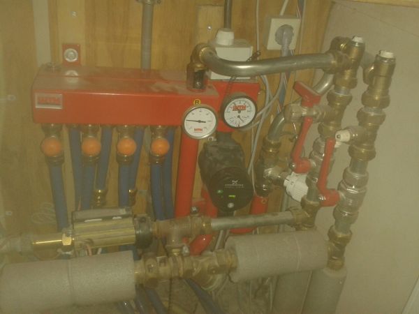

Sinds een half jaar wonen wij in een woning uit 1982 met stadsverwarming en wordt de onderverdieping voornamelijk verwarmd middels vloerverwarming, ondanks het feit dat de vloerverwarming officieel was aangelegd als bijverwarming. Oorspronkelijk werd de woning verwarmd door luchtverwarming, dit is nu ook nog mogelijk en hiervoor hangt nog een thermostaat in onze woonkamer, maar dit vinden wij minder prettig.
De vloerverwarmingsinstallatie werkt niet met een thermostaat in de woonkamer maar middels een thermostaatkraan welke de temperatuur in het systeem op constante temperatuur houdt. De vorige bewoners hadden de thermostaatkraan ‘s winters altijd op 26 graden staan. Wij merken nu met de zachte winter dat dit te warm is, het wordt te warm in onze huiskamer > 21 graden. Ik heb hem dan ook teruggedraaid naar 22 graden.

Een elektrisch bedienbare 2-weg-klep (ventiel) in de aanvoer van de verdeler van de vloerverwarming, die bediend wordt door een draadloze thermostaat is een prima oplossing. Voor nog geen 150,00 aan materiaal kan aan uw wensen worden voldaan!!

De eerlijkheid gebied mij te zeggen dat ik wel degelijk twijfel aan de geschiktheid van deze verdeler voor stads verwarming.
Ik zie geen aanvoer thermostaat knop
Ik zie geen retour thermostaat knop
Deze verdeler is geschikt voor stadsverwarming (ik twijfelde ook, maar even opgezocht.....)
Dat stadsverwarming op hoge temperatuur werkt, heeft totaal niets te maken met de temperatuur van het water wat door de vloer ciculeert.
In de verdeler wordt het warme water gemengd met het water wat door de vloer stroomt. De aangedragen oplossing werkt feilloos: al vele malen geinstalleerd en verkocht. (bij nieuwe installaties op stadverwarming installeren we deze oplossing bijna standaard, als men er het geld voor over heeft tenminste)

Kijk eens op de slangen, hier staat een meter aantal op. Als je per groep kijkt, kan je zien hoeveel meter slang er per groep ligt. En hoeveel er dus totaal in de vloer ligt. Geeft die info eerst eens aan ons door. Dit en de vloer oppervlak van de verdieping waar dit in ligt.
Ik ben bang, je woning is uit 1982 dus nog matig geisoleerd, dat je vloer bij de juiste temperatuur voor vloerverwarming onvoldoende warmte gaat afgeven.

Ja het kan, zoals de gooyer al zei. Elektrische klep ertussen en draadloze kamerthermostaat (werkt het makkelijkt kwa aanleg) de temperatuur op 20 instellen, en nooit meer aan zitten.
Met zacht weer zal je de temperatuur wat meer hoog laag kunnen regelen. Ervanuit gaande dat de vvw te weinig slang heeft om als hoofd verwarming te functioneren, als het kouder wordt de kamerthermostaat gewoon op 1 temp laten staan. Wordt het nog kouder, en kan de vvw het niet bij benen, heb je altijd nog de lucht verwarming.

De verdeler op de foto is een WTH type geschikt voor stadsverwarming: zie WTH programma. Ik mis ook een RTL ventiel in de retourleiding, dus retourwater temperatuur is niet in te stellen (hetgeen kan leiden tot aanzienlijk meer energieverbruik)
Een verkeerd aangelegde vloerverwarming, dus als zogenaamde "bijverwarming", is eigenlijk niet toe te passen als enige verwarmingsbron, dus als hoofdverwarming (of het nu aangesloten is op de stadsverwarming of op een CV-ketel: dat maakt niets uit)
Hoeveel M2 verwarm je met die 4 groepen?
Ook door een regeling toe te passen is een vloerverwarming gelegd als "bijverwarming" niet als hoofdverwarming (enige verwarmingsbron) toe te passen.
Daarom adviseer ik om nooit "bijverwarming" aan te laten leggen. Kost je uiteindelijk meer aan energiekosten, omdat dat soort vloerverwarmingen er aanzienlijk langer over moet doen om een vloer op de gewenste temperatuur te krijgen.
Temperatuurschommelingen: waar haal je die wijsheid vandaan.......?? Wanneer je een goede thermostaat hebt is de schommeling afhankelijk van de in te stellen "differentie" (hyteresis) van die thermostaat. Meestal ca 0,5 graad C.
