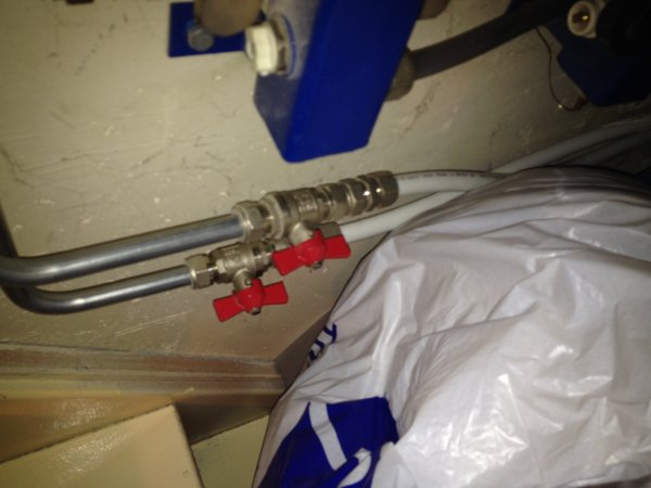

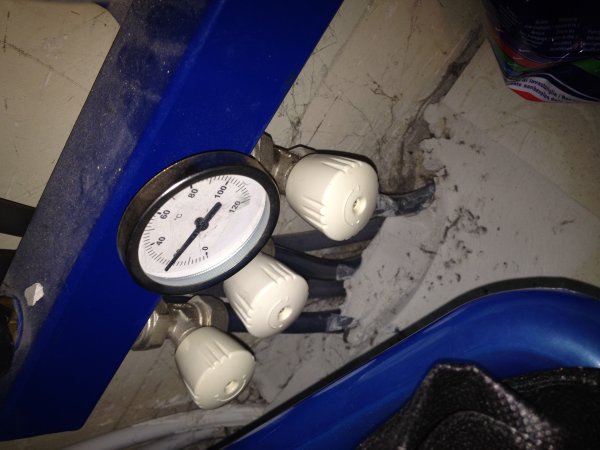

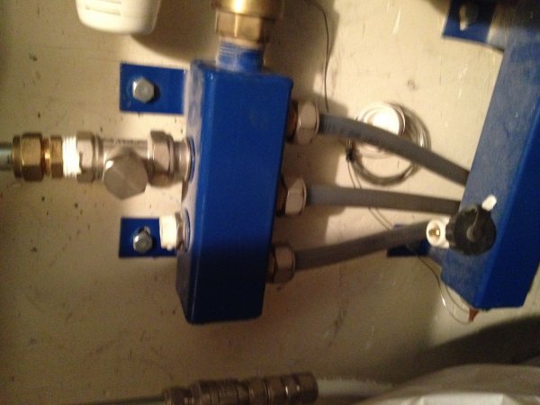

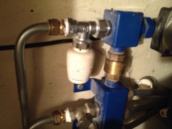

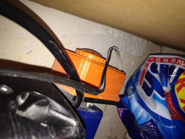

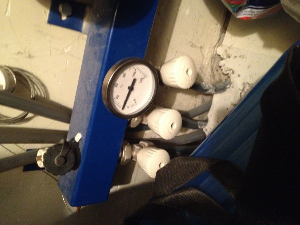

Maak is een duidelijke foto van uw verdeler volgens mij is dit niet de goede verdeler voor stadsverwarming en u heeft 3 groepen dus het totale oppervlak van uw woonkamer/keuken is dus een 30m2
Lastig he: een goede foto maken, als je advies wilt hebben....
Wanneer is deze vloerverwarming aangelegd?
M.i. zie ik een glimp van een pomp die al jaren niet meer wordt gebruikt.
Er zit wel een terugslagklap op de verdeler, maar ik mis een RTL ventiel in de retourleiding.
En welke thermostaat op de verdeler heb je dicht gezet? (er zitten er 2 op)
