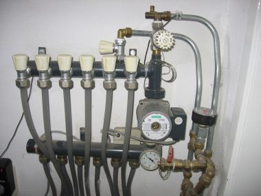

Ik heb sinds deze week een probleem met mijn vloerverwarming, 6 groepen (zie foto).
Ondanks dat de vloerverwarmingsthermostaat op de regelunit op 50 graden
staat lukt het niet om de temperatuur op het verdelerhuis hoger te krijgen dan 36 graden.
Dit is op zich genoeg, maar lager dan de gebruikelijke 42 graden die ik de afgelopen 6 jaar heb gehaald.
De installatie doet er nu veel langer over om de woonkamer op temperatuur te krijgen.
De aanvoertemperatuur die in de thermostaat op de verdeler komt bedraagt 53 graden.
Ik heb de knop van de thermostaat al verwijderd en het stiftje is goed gangbaar.
Is het mogelijk dat het thermostaatventiel op de verdeler inwendig defect is?
Of is er iets anders mis??
Alvast bedankt voor jullie hulp!
Rob
De thermostaatknop kan afwijken, daardoor stel je hem wel in op 50 gr.
maar of hij het daadwerkeliijk doet is deel 2 :wink:
Je zou het kunnen testen door voor korte tijd even de knop eraf te halen,
dan zou hij wel door moeten warmen, uiteraard moet de cv-ketel dan
wel stoken.... :roll:
En wat voor temperatuur maakt de ketel ?
Die analoge meters kunnen makkelijk 5 tot 10 K afwijken.

Draai eens een paar radiatoren dicht en kijk eens wat de temp. Op de unit dan doet.
Vermoedelijk een vermogens tekort of niet correct ongeregeld.

Hallo Obelix2
Je kon wel eens gelijk hebben, de kinderen hadden op hun slaapkamers de radiatoren flink opengedraaid...
Ik heb ze dicht gedraaid, en de vloerverwarming komt nu op 40 graden (terwijl de thermostaatkraan op nog op 50 staat..)
Hij haalt de 42 uit het verleden dus niet meer.
De ketel moet voldoende vermogen hebben, want hij moduleert terug naar 36 % belasting.
capaciteit genoeg dus zo te zien.
Wat moet ik doen om alle vertrekken lekker warm te krijgen, en de vloerverwarming weer terug op 42 graden?
Alvast bedankt!
Het kan ook nog zijn dat er heel snel warmte terug komt in de cv ketel door een kleine radiator die dicht bij de ketel staat.
Hierdoor gaat hij dan heel snel terug moduleren.
Dit moet fatsoendelijk ingeregeld worden en dan verdwijnt dat probleem ook.

Probeer anders eens je minimale pompcapaciteit in de cv te verhogen,
standaard staat deze op 25%, en als er dus meer radiatoren open gaan,
dan staat de cv-ketel niet correct ingesteld op jouw leiding systeem.
Dit kan je doen door parameter 48 te verhogen naar bv 40%....kijken
of dat beter gaat :wink:
@Mobel: De aanvoertemperatuur (parameter 1) staat op 75 graden
Het vervelende is dat de ketel in de praktijk niet verder opwarmt dan een aanvoertemperatuur van 53-54 graden.
Hij moduleert gelijk terug naar een belasting van 37% (ongeveer 8,2 Kw).
Dat brengt mij op de reactie van Obelix2: je hebt gelijk, er staat een kleine radiator vlak achter de ketel (in de badkamer).
Er zal dus inderdaad snel weer warm water terugkomen, hoe voorkom ik dat?
Moet ik de retour van die radiator gaan knijpen??
Heb je tips hoe ik de boel fatsoenlijk moet inregelen? In het verleden heb ik namelijk geen problemen gehad, maar nu het al weken stevig vriest wel!

@DexterXL: ik heb op jouw aanraden parameter 48 verhoogt van 25 % naar 40%. Dit maakt helaas niet uit.. De temperatuur op de vloer verwarmingsunit (verdeler) loopt niet verder op dan 40 graden (met de cv's op de slaapkamers gesloten, anders haal ik net de 36 graden)
De enige radiator die openstaat is in de badkamer, en die staat inderdaad vlak achter de ketel..
Is dat het probleem??
Moet ik daarvan de retour "afknijpen"?? Kan eenvoudig, want ik heb een afsluiter in zowel de aanvoer als de retour van deze radiator zitten.
En hoe weet ik of de bypass op de vloerunit goed staat ingesteld??
Alvast bedankt voor al jullie goede adviezen!!

Radiatotr,dat is mogelijk ook een oorzaak, dus ff flink inknijpen tot je ongeveer 15 a 20 graden verschil meet tussen aanvoer en retour.
ik weet niet hoe oud die installatie is , maar vroeger stond in de "Brain-regelaar"de maximale aanvoertemperatuur voor de groep ingesteld op 55 graden . bij direct groep regeling begrenst dat de ketel aanvoer temperatuur dus ook op 55 graden.
@Mobel, ik heb de retour behoorlijk geknepen van de badkamer radiator, helaas trekt de ketel zich daar niets van aan :(
De aanvoertemperatuur stijgt iets, namelijk naar 54-55 graden, niet sensationeel dus..
De installatie is van 2002, maar ik kan in de Brain niets vinden over een begrenzing van de aanvoertemperatuur.
Waar zou dat moeten zitten??

Dat zit in je instellings-menu (met sleuteltje en code 3000 ) daar moet je dan de instellingen van de regelaar en niet Master ff controleren. pak anders de handleiding erbij .is voor mij ook een tijd egleden dat ik die dingen van dichtbij heb gezien :wink:
handleiding kun je downloaden via atag site.
je kan het makkelijk testen of het met de brain te maken heeft of niet . brain loskoppelen (stekkertje eruit trekken) en bruggtje op kamerthermostaat aansluiting van de ketel (doorverbinden)
