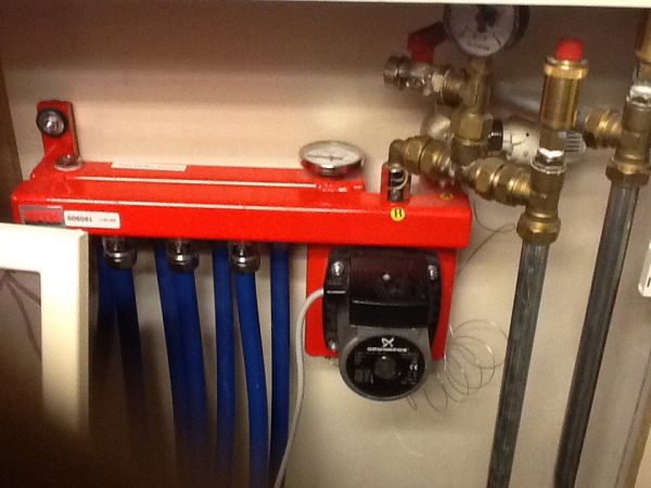

Hallo allen,
Ik heb een cv pelletkachel geplaatst en als de pelletkachel brand en de pomp van de pelletkachel slaat aan wordt de vloerverwarming niet warm. Het vreemde is als ik de pomp van de ketel continu zet loopt de temp van de vloerverwarming wel op tot 40 graden.
Zodra ik de pomp van de ketel weer uit zet stopt de vloerverwarming en loopt de temperatuur af tot 25 graden. De rest van de installatie verwarmt wel goed.
Iemand enig idee waarom de vloerverwarming niet mee draait?.
Ter info als de cv pelletkachel uitstaat en de ketel brand dan wordt de vloerverwarming wel gewoon warm.
Ik heb nog even een foto van mijn VV verdeler erbij geplaatst.
Mogelijk dat iemand hier het antwoordt heeft.
Alvast bedankt voor de medewerking .
Gr Martin
