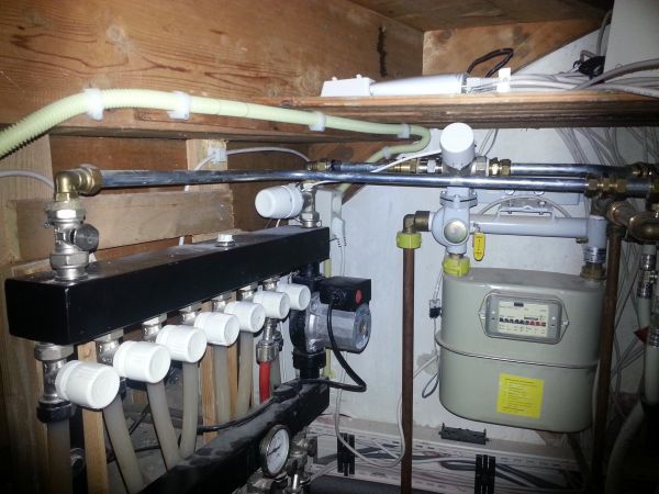

In 2010 is bij ons een vloerverwarming geinstalleerd en nieuwe ketel geplaatst.
Ketel is een Nefit Topline TOpline HRC 25, vvw verdeler WTH, vloervoeler verbonden met WTH D604/Instat 8.
Het is alsvolgt aangesloten:
Moduline 400 is weersafhankelijk ingesteld bij buitenvoeler.
Vvw heeft elektrische klep aangestuurd door WTH Instat 8, vloervoeler is verbonden met WTH Instat 8. Als elektrische klep open gaat, wordt de pomp ingeschakeld door Henco pompschakelaar.
OP de 1e verdieping hebben we radiatoren met thermostaat knoppen.
Ik heb 3 problemen met deze setup:
1. Ketel laat bijna contstant de pomp lopen. Dit geluid is te horen op de slaapkamers wat vervelend is.
2. Doordat de pomp loopt, krijg je in de zomerperiode een grote dip bij het warmwater vragen. De platen zijn helemaal koud doordat de pomp loopt en moeten dus eerst opgewarmd worden.
3. Als de buitentemp iets onder de 20 C komt, gaat de ketel gas verbruiken voor de verwarming wat zonde is.
De moduline hangt in de kelder bij de vvw omdat ik hem daar makkelijk kan bedienen. Door weersafhankelijk doet hij niets met de ruimte temperatuur (of toch wel? want ik snap die moduline niet helemaal met de verschillende schakelpunten).
Wat ik zou willen, is dat de ketel alleen maar warmte levert aan de verwarming als het nodig is.
Het lijkt me dat ik 2 opties heb:
1. Vervang de WTH in de woonkamer door de Moduline en zet de moduline op temp stoken. Nadeel is wel dat we dan boven waarschijnlijk koude radiatoren kunnen krijgen.
2. Verplaats de Moduline naar de 1e verdieping en zet deze op temp stoken. Sluit de WTH ook op de ketel aan.
Ik weet alleen niet of optie 2 mogelijk is. De WTH zal dan op pin 1 komen vd ketel, lijkt me.
Weten jullie of optie 2 mogelijk is of is er een veel betere oplossing?
Alvast bedankt

1 - dat hoort bij vvw zo. Kun je echter uitschakelen in het menu van de ketel.
2 - dan zou ik bijna zeggen dat je driewegklep kapot is want de platenwisselaar blijft normaliter op temperatuur. Alleen de rest warmte gaat de cv in.
3 - is een kwestie van instellen op je moduline 400. Stijglijn veranderen of aanvang stook temperatuur veranderen.
Dan moet je weersafhankelijk stoken uit gaan schakelen.

Om te beginnen zou ik u adviseren om dat weersafhankelijke regelen niet te gebruiken. Daardoor blijft de ketel veelvuldig draaien.
Dat u de pomp hoort komt door de toegepaste constructie: de contactgeluiden worden door de houten constructie nog een versterkt. Verdeler met rubberen ringen etc. ophangen, dan bent u al een groot deel van die contactgeluiden kwijt.
U geeft aan dat de thermostaat (Moduline 400 ( in de kelder hangt......beetje vreemde plaats om een huis via de temperatuur in de kelderruimte te regelen.
Dat ding reageert ook op de ruimtetemperatuur.
Ik zou nooit adviseren om die thermostaat op zo'n plaats te hangen.....
Met die WTH thermostaat stuurt u nu een klep open/dicht.
Die thermostaat kan geen 2 dingen tegelijk schakelen: die klep sturen en ook de ketel aansturen. (dit is trouwens een aan/uit thermostaat)
Op zich is de gedacht om via de vloertemperatuur te regelen niet onjuist (als die WTH thermostaat goed is ingesteld
Ga eerst eens na of alle instellingen wel goed staan......
Ik adviseer u ook om die Nefit thermostaat maar eens op een logische plaats te hangen.
De 400 kun je zo schakelen dat hij geen ruimte compensatie toepast.
Dus kun je overal hangen.

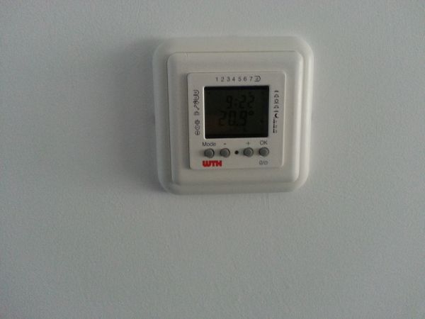

Heb de moduline nu in de woonkamer hangen en ingesteld op ruimte temperatuur.
Dit werkt ook, natuurlijk. Maar als ik nu op zolder aan mijn bureau zit, dan heb ik geen warmte vd verwarming want de vloer is op temperatuur.
Ik heb het vermoeden dat ik de Moduline 400 niet helemaal snap/ beter zou kunnen instellen.
Je hebt verschillende niveaus die je kunt instellen. Niveau 1 zou je niet mogen gebruiken bij WAR. Dat is met door Nefit verteld.
Zou je door niveau 1 toch te gebruiken in het schema misschien de ketelpomp uitkrijgen? Dus dan zou ik snachts de pomp vd ketel daarmee uit kunnen zetten. Dan koelt de vloer snachts wel af, maar hij warmt redelijk snel op dus dat is dan wel af te vangen.
Je hangt een thermostaat in de woonkamer en verwacht dat het op zolder warm wordt.....
Als de vloer in de woonkamer (dus de ruimte) op temperatuur is, slaat de ketel af. In dat geval kan je dus onmogelijk verwachten dat de ketel aan gaat als je op zolder gaat zitten en daar geen regeling hangt.
Een redelijk simpele thermostaat (want dat is die Moduline400) kan niks anders dan iets in- of uitschakelen in functie van de temperatuur waarop je hem hebt ingesteld: eenvoudig gezegd, het is gewoon een schakelaar. Dus je kunt niet verwachten dat zo'n ding "iets snapt". hij doet gewoon wat jij aan hem opdraagt.(download de handleiding, dan zie je meteen wat je mag verwachten)
Google maar eens op "etageregeling", dan zie je hoogstwaarschijnlijk wel een oplossing voor je probleem.
Jij wil EN zuinig stoken EN super comfort.
Helaas gaat niet samen.
Je stelt hem war in en je draait overal waar je warmte nodig hebt de kraan open voila warmte.
Of je stelt hem niet in op war maar op ruimte temp. En geeft die keer dat je warmte op zolder nodig hebt even een slinger aan de thermostaat.
Voila warmte op zolder en in de woonkamer.
