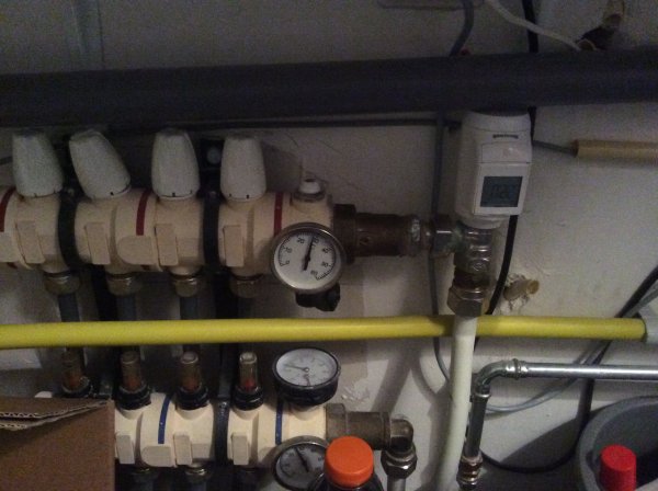

Ik heb een vraag, wij hebben een EVO Home systeem en als de woonkamer op temperatuur is (vloerverwarming) en de slaapkamer, of een andere kamer vraagt warmte vraagt dan voel je dat er toch nog warmwater richting de vloer gaat en wordt de woonkamer warm/heet.
Ik denk dat de evohome hem de zone niet goed afsluit, ondanks ik hem al op volledige slag heb gezet.
Heeft iemand een tip of idee?
Hieronder de opstelling hoe het installatie bedrijf het had bedacht een aantal jaar geleden.
Dan moet je een ander type kraan toepassen.
Ik heb ook wel eens mensen gehoord die er een 5 cent muntje tussen deden, schijnt ook te werken. zelf niet geprobeerd.
