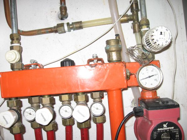

Beste mensen vandaag wilde ik mijn pomp voor de vloerverwarming vervangen omdat deze al wat ouder wordt en ik voordelig een energiezuinige pomp kon bemachtigen.
Na het wisselen bleef de vloerverwarming koud. Ik had al ontlucht en de thermische kraan gecontroleerd. Uiteindelijk de oude pomp teruggezet echter zonder resultaat. Bij het vullen viel me op dat het voetventiel vanaf de retour geen water doorliet. Mijn vraag is is het normaal dat het voetventiel ook als keerklep functioneert? Voetventiel wordt afgedekt met een wit plastiek draaidopje en het draaibare binnenwerk is ook van plastiek.
In de hoop dat iemand mij verder kan helpen
