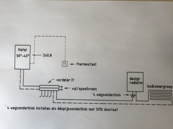

In onze nieuwbouwwoning hebben wij in elke kamer vloerverwarming zonder gebruik van extra radiatoren. In elke kamer zit een eigen wandthermostaat.
In de badkamer bevind zich buiten de vloerverwarming ook een handdoeken radiator. Vanuit het verdeelblok bij de cv gaat 1 leiding naar de badkamer voor de radiator en de vloerverwarming. Op het onderblok van de radiator zit een handbediende knop om de radiator te openen en te sluiten.
Het viel mij afgelopen winter op dat wanneer er warmtevraag is in de badkamer dat de radiator warm werd maar de vloerverwarming nagenoeg niet, gevolg warme handdoeken en ruimte maar nog wel koude voeten. Zodra ik de knop op de radiator dichtdraai dan lijkt het erop alsof ik alles volledig dichtdraai en is er helemaal geen flow meer in het systeem van de badkamer is.
Als ik kijk naar de tekening van de bouwer dan zouden de radiator en de vloerverwarming toch elk 50% moeten krijgen en indien ik de radiator dichtdraai dat alleen de vloerverwarming nog warm water krijgt en de radiator niks meer?
Mocht ik ergens fout zitten te kijken kan dat ook ben geen expert op het gebied van deze systemen. Mocht het systeem zoals her nu zit gewoon kloppen is er dan een optie ok de radiator los te bedienen van de vloerverwarming?

Vanmiddag komen die kijken. Maar zoals het er op de tekening naar uitziet is dus geen juist systeem begrijp ik?
Onder de radiator in de badkamer zit een 4 wegsklep die volgens de tekening ingesteld is als 1 buissysteem met een doorvoer van 50% hoe dit systeem werkt weet ik niet hier heb ik geen verstand van.
Mij is tijdens de bouw van de woning verteld dat het systeem dusdanig werkt dat als de digitale wandthermostaat op aan staat we warm water naar de badkamer stroomt 50% naar de vloer en 50% naar de radiator en dat indien ik de radiator dichtdraaide de radiator niet meer warm werd en de vloer wel.

Ze hebben gewoon een 50/50 onderblok geplaatst zodat een deel van het water altijd door de vloer gaat.
Waarschijnlijk zit er een verkeerd onderblok of is de doorloop niet geopend en staat het blok nu als normaal onderblok ingesteld.

Er is tijdens de bouw van het huis een verkeerd onderblok onder de radiator geplaatst. Het blok die er nu onder zit is een 100% blok en dit had een 50% blok moeten zijn, hierdoor is de radiator uit te schakelen of lager te zetten en dan gaat enkel het water nog over de vloer heen
Ook bleek dat er op de pomploze verdeler van de vloerverwarming geen bypass zat hierdoor komt storing f14 voor omdat de pomp elke 24 uur enkele minuten draait, de pomp kan zijn water vervolgens niet kwijt en de ketel schiet in de storing.

Mee eens, een 50% ventiel (als die er zit) is daar niet voor bedoeld.
Er zal inderdaad altijd minimaal 50% door de vloer lopen en als de radiator open staat
zal daar ook het retourwater van de radiator door lopen.
Dat is nooit ideaal.
