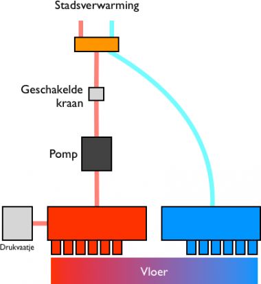

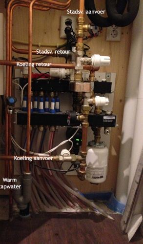

Ik woon in een hoogbouwappartement met vloerverwarming als hoofdverwarming. Veel verdiepingen onder me stoken, dus het moet best koud zijn voordat de verwarming aan hoeft.
Probleem is daarbij dat de ruimtetemperatuur snel bereikt is, maar dat de vloer nog grotendeels koud is. Koude en warme plekken op de vloer dus.
Ik vermoed dat dit de oorzaak is: Alleen wanneer water door de wisselaar kan stromen, loopt er water door de vloer. Er circuleert dus alleen water wanneer er warmtevraag is. Zodra de thermostaat afslaat stopt alle circulatie. Is dit gebruikelijk?
Wanneer ik de kraan handmatig open zet, zonder warmte bij te leveren (stadsverwarming dicht) egaliseert de vloer wel mooi qua warmte.
Ik heb een schema van het systeem bijgevoegd:
