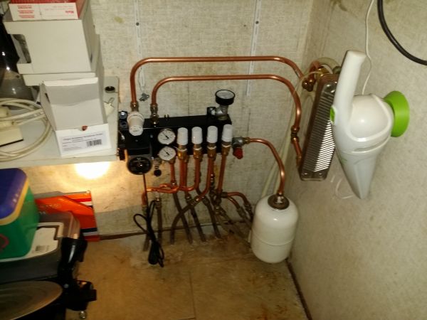

Hallo, ik heb mijn nieuwe vloerverwarmingsverdeler aangesloten en nu heb ik een een probleem: hij word niet warm.
er zit een wisselaar tussen en enkel de aanvoer tot aan de thermostaat word warm maar verder de verdeler leidingen ( 4 groepen ) worden niet warm,
er zit geen lucht meer in, pomp hoor ik draaien.
wat kan dit zijn? mvg michael

Die verdeler lijkt hydraulisch neutraal te zijn, in dit geval moet je hem of actief hebben of een transportpomp erbij zetten.
Bij een hydraulisch neutrale verdeler pompt de pomp alleen water door de vloer, en veroorzaakt geen stroming in het aanvoer er retour circuit.
simpel: er stroomt geen water door je platenwisselaar.
de warmte die je voelt is een beetje stroming door convectie, lang niet genoeg om de verdeler en vloer te verwarmen.
Manual van de verdeler bekijken en zien dat daar een optie in staat om hem actief te krijgen of een transportpompje plaatsen.
Heel creatief zou je de aansluiting van je drukvat kunnen aansluiten als retour.
Het is dan echter wel de vraag of er nog voldoende stroming is in de vloer of in de wisselaar.
Zoals al eerder aangeven is , verdeler actief maken in plaats van neutraal .meestal is het verplaatsen van een van de twee leidingen vanuit warmtewisselaar naar andere balk voldoende , maak een duidelijke foto van verdeler .type ? fabrikant ?
Volgens mij zie ik links onder een pomp. Rechts zie ik een platenwisselaar. Dan kan je de verdeler m.i. nooit actief maken. Bovendien werkt een neutrale verdeler prima indien alles goed is ingesteld. Zowel bij de beantwoorders als de vragensteller ontbreekt de kennis van een vloerverwarmingsverdeler.

Natuurlijk wel PIgion. Door de retour van de wisselaar op de aanvoerbalk van de verdeler te plaatsen (onderste balk), zorgt de vloerpomp voor stroming door de wisselaar.
In dit geval: T-stuk in de leiding tussen verdeler en expantievat, hieraan de retourleiding van de platenwisselaar koppelen. Liefst wel met een regelbaar ventiel ertussen, om de stroming te kunnen regelen.
Huidige retouraansluiting bovenop de verdeler afdoppen.
Alternatief is een 2e pomp plaatsen, maar dat is qua stroomverbruik niet zo interessant natuurlijk.
Als de verdeler zgn aktief wordt aangesloten zal de flow door vloerslangen drastisch afnemen. De overdracht van warmte in de verdeler naar de vloer wordt dan kleiner. Dat wordt gecompenseerd door een hogere CV-watertemperatuur. Een andere verdeler, de leidingen tussen verdeler en warmtewisselaar anders aansluiten en de pomp tussen de verdeler en de WW. mvgr bernhard
Niet als je, zoals genoemd, de wisselaar voldoende 'knijpt'.
Bovendien is de pomp op deze Robot verdelers vaak fors overgedimensioneerd, op stand 1 kan ie makkelijk 5 groepen aan. Dan kan ie op stand 2 de wisselaar er zat bij doen.
Enig voordeel van een tweede pomp icm een neutrale verdeler zou zijn, dat de retourtemperatuur wat lager wordt. Waarom Bernhard daarbij ook de verdeler wil vervangen, is mij een raadsel.
