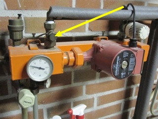

Kan iemand mij vertellen wat de aanvoer leiding is en wat de retourleiding is van deze vloerverwarmingpomp. De aanvoer naar de vloer is duidelijk.
Mvgrt,
Nico

9 van de 10 keer zit de thermostaatkraan gemonteerd in de aanvoer (mits goed aangelegd)
Staat er geen pijl op de pomp?
De richting van de pijl, is dan naar je retour.
Ronny
Het water komt bijna altijd in het midden van de pomp naar binnen.
De pomprichting is in dit geval naar links, en de aanvoer zit rechts.
De werking is/lijkt niet altijd logisch omdat je in dit geval kunt vermoeden
dat het warme aanvoer water direct weer de retour in zou lopen, maar dat is niet altijd zo.

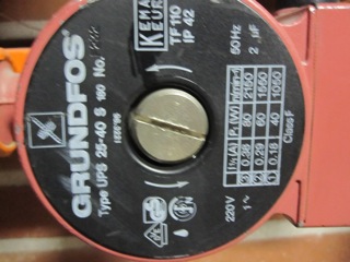

Als ik het goed begrijp is rechts de aanvoer met de thermostaat en links de retour. Op de pomp staat een pijl met de draairichting links om tegen de klok in.
De aan sluiting is dus goed maar nu komt het de radiator naast de pomp wordt aan de retour kant als eerst warm!
Verder heeft de pomp 3 standen op welke moet hij staan?
Plaats a.u.b. een foto van de bovenkant van de pomp, op deze foto is het nog niet goed te zien.

Dat hoeft niet Jan, je kunt aan het pomphuis zien dat hij naar links pompt.
En Nico, onze antwoorden hebben betrekking op de vloerverwarmingsset, en
het is dus best mogelijk dat er bij de radiator én de vloerverwarming de aanvoer
en retour verkeerd aangesloten zijn.
Probeer het volgende eens:
Vloerverwarming uitschakelen (stekker uit stopcontact)
Voel nu nog eens welke leiding bij de radiator het eerste warm wordt.

Heb ik gedaan en nu wordt de radiator gewoon van boven warm.
Ik denk dat de pomp harder pompt dan die van de ketel kan dat?

Dat kan bij een actieve verdeler kun je een eigen circulatie krijgen als de inregeling van de verdeler niet goed is ingesteld.
Let wel dat het warm worden van de retour gelijk is aan de retour van je verdeler.
Dit is op te lossen door het voetventiel van de vloerverwarming goed af te stellen.
Zet de vloerverwarming in koude toestand op de hoogste stand en als je warm water voelt bij de aanvoerleiding knijp je het voetventiel zover totdat de aanvoer van je radiator al eerste warm wordt.
Doe dit alles met beleid. Geef de aanvoerleiding van de radiator de tijd om warm te worden.
In opgewarmde toestand gaat het ook wel. (Zet de aanvoertemperatuur dan 5 tot tien graden hoger dan normaal indien dit nog mogelijk is) Dan moet je de volledig doorgewarmde vloerverwarming zo gaan knijpen dat de de ingestelde aanvoertemperatuur nog goed gehaald wordt.
Ook dit moet je even de tijd geven na elke verstelling.
Je zal waarschijnlijk ook merken dat het aanwarmen van de vloerverwarming wat langer kan duren dan dat je eerder gewend was.
Dit is niet anders.
Vaak is de 2 de stand wel voldoende om je vloerverwarming goed op temperatuur te houden. De aanvoer en retour moet dan niet hoger dan 10 graden worden. Anders zet je hem in stand 3 en herhaal je de instelling van de vloerverdeler.

Met deze test heb ik bereikt wat ik wilde weten.
Chathanky heeft al een uitleg gegeven hoe dat op te lossen is.
Ik zoo zelf ook het retourventiel van de vloerverwarming afstellen zoals hierboven beschreven.

Even voor mijn duidelijkheid wat is de retourventiel en waar zit die op mijn foto?
Volgens mij heb ik niets in de retour leiding anders dan de pomp met 3 standen. Of is deze ventiel verstopt achter iets?

Dopje losdraaien, en het ventiel daarna afstellen (wat verder dicht draaien)

Ok duidelijk, moet ik de pomp in de laagste stand zetten?
Mvgrt, Nico
Ronny
Stand 1 of twee moet voldoende zijn, er zit maar één groep op.

Inderdaad moet ik de retour knijpen en het werkt.
