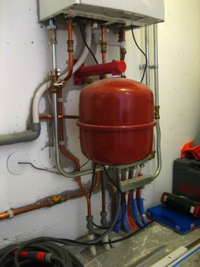

Beste klussers,
woon sinds kort in een redelijk nieuwe woning (2003), waar bij de koop werd verteld dat er geen vloerverwarming aanwezig was.

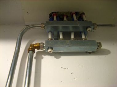

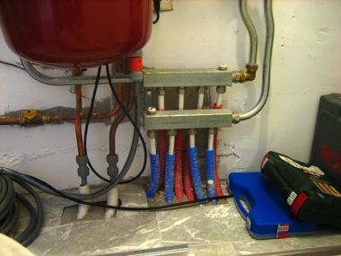

De buizen en aansluitingen zitten er echter wel op drie verdiepingen (zie foto's hieronder). De buizen welke de vloer in gaan zijn ook warm, maar ik voel verder niets van de vloerverwarming. Zie ook geen pomp o.i.d. zoals ik die wel eens gezien heb bij andere vloervewarming.
Wat is er nodig om de vloerverwarming te laten werken? Een pomp? Of is het alleen niet geactiveerd o.i.d.?
In het geval van een pomp, is dat nodig voor elke verdieping? En hoe is de verhouding dan af te stellen tussen de aanwezige CV installatie en de vloerverwarming per verdieping?
Bij voorbaat dank voor jullie reacties, want ik heb echt geen idee!
01. Vloerverwarmingsbuizen aangesloten op CV-installatie (Agpo Econpact 235C)
02. Buizen gaan de grond in
03. Buizen gaan het plafond in voor de badkamer
Die linker twee bedoel je? Dat denk ik wel ja, er zitten door het hele huis ook radiatoren, maar ik zou de vloerverwarming graag als bijverwarming gebruiken...
Of bedoel je dat dit helemaal geen vloerverwarming is maar alleen verdelers voor naar de radiatoren op alle verdiepingen?
Ah, stom van me, kan kloppen inderdaad. M'n vorige huis had alleen een gaskachel, dus is allemaal nieuw voor me haha :)
Bedankt!
