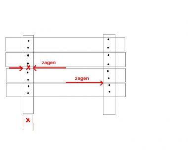

Je kan het zo zelf zien de spijkers zitten van de vloer hart op hart
ook kan je met decupeerzaag in de naad van het hout gaan zagen tot de balk en andere kant op tot debalk dat is de binnn maat balk

Maat tussen die balken is meestal nooit gelijk dus als ze 7 cm balken hebben toe gepast of 10 cm wij kunnen niet zeggen het is 60-65 of 70

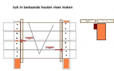

dus maak in de hoek van de kamer een stuk los en maak daar ook direct een luik dan kan je daar ook in komen.
Luiken maken is heel simpel
Rodelijnen rond om zijn zaag snede je kan gewoon met een decopeer zaag dat doen
