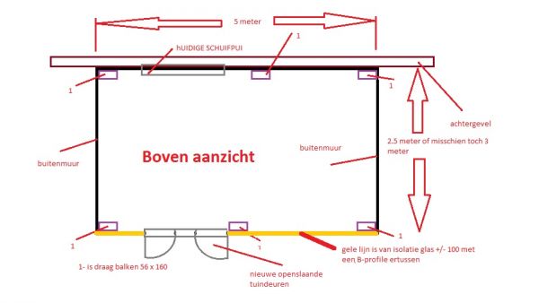

Besten,
Ik heb een tekening gemaakt, hoe ik de eerste constructie wil maken.
op de achtergevel ga ik eerst een lange balk van 5 meter tegen de achtergevel vastzetten maar heb toch voor ondersteuning drie staanders ondergezet misschien de middelste haal ik weg.
ik zal de huidige achtergevel incl de schuifpui niet eruit halen maar ik takt laten het is de bedoeling dat er twee aparte kamers gemaakt worden, misschien later gaat ie toch eruit maar is nu niet de bedoeling.
kunnen jullie mij iets over de dikte van de balken vertellen?
ik zal ook een tekening van dak constructie en twee buiten wanden maken en hier op de site zetten.
dank voor jullie advies :D

Oops hier de tekening.........
