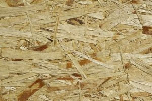

Weet je zeker dat je dit mooi vind? Bedoel je niet OSB?

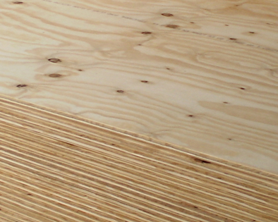

Ohja dat is het denk ik. Ik kan t v fragment niet meer terugvinden dus ik weet t niet zeker. Maar als ik kijk naar houten plaatmateriaal kijk denk ik dat t misschien wel underlayment is! Die heb je ook met die groeven zoals jij adviseert.
OSB
Underlayment
In underlayment zit veel kwaliteitsverschil. Het is niet echt bedoeld als topvloer, maar kan wel. Er zit een onderkant aan de plaat :)
