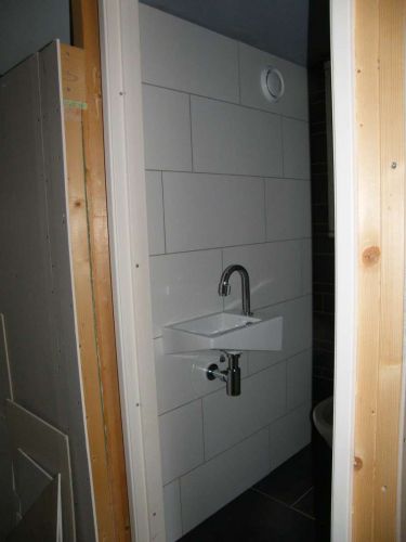

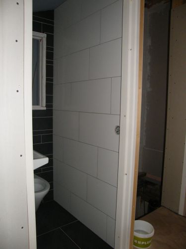

Nog even een terugkoppeling met het resultaat. De wanden zijn wildverband geworden, in een patroon van 1/4 tegel. Elke vierde laag is weer hetzelfde. Links en rechts is net iets anders (1 laag verschoven en gespiegeld), behalve de onderste laag, die is gelijk.
In het andere topic zie je de rest.
