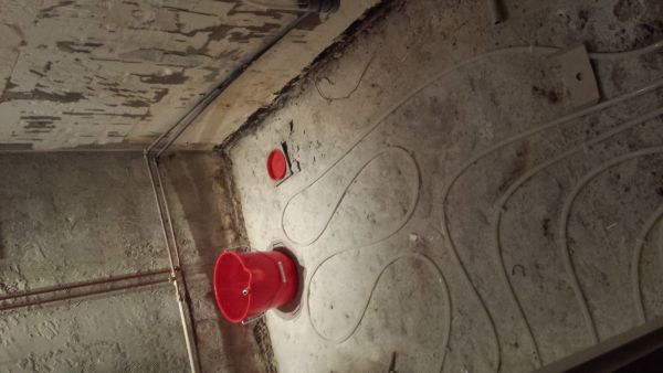

In mijn badkamer ligt vloerverwarming dmv flexibele leidingen, zie foto.
Er moet nou een vloertje overheen gestort worden van plm 4 cm.
Wie kan mij advies geven hoe en met welk materiaal dit moet?
Weet niet of je douchehoek op de plaats komt waar die rode deksel in de vloer zit maar in de buurt van je putje absoluut geen vloerverwarming.
Water in je putje verdampt en geeft stankklachten.
Normaal doe je dat met cement met een vezeltoeslag. en langs de rand een laagje isolatie zodat de vloer iets kan werken.
Die slangen liggen ook niet ideaal voor vloerverwarming.
Ja ze liggen niet ideaal.
Het gaat niet werken.
Te weinig capaciteit.
De aanwarmperiode van de vloer is te lang.
Lang voordat de vloer warm is de ketel al lang uitgeschakeld.
Met hogere watertemperaturen zou de vloer wel warm kunnen worden maar daar zijn de slangen niet geschikt voor. Je kan wel flexible leidingen gebruiken die toegepast worden voor het aansluiten van radiatoren. Deze leidingen hebben een aluminium laag en daardoor kan er geen zuurstof in de installatie komen.
Met te hoge watertemperaturen kan de afwerklaag van de vloer scheuren. Een beveiliging tegen te hoge watertemperaturen is niet eenvoudig.
