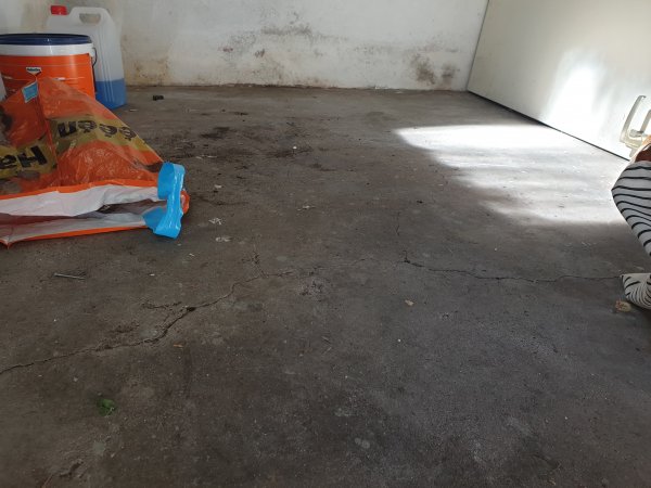

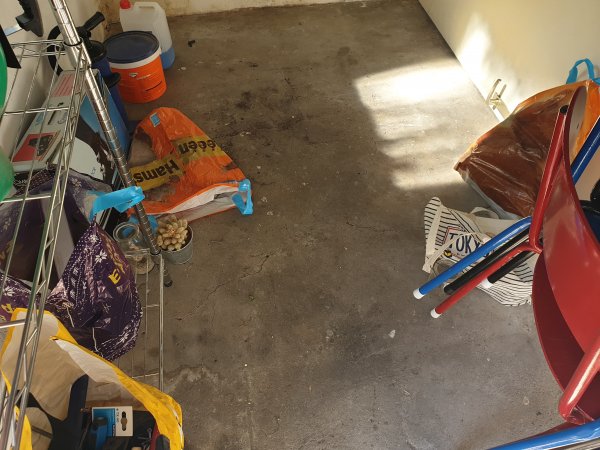

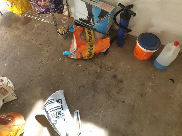

Ha allen,
Mijn partner en ik hebben net een nieuw huis gekocht, en ik heb voor het eerst beschikking over een eigen (halfsteens baksteen) schuur. Erg handig met een racefiets en wat andere ruimteslurpende hobby's, maar de afwerking van de schuur laat wat te wensen over. Er ligt nu een soort van betonvloer, maar die is aan alle kanten scheef het blijft er redelijk vochtig. Ergo, ik zoek suggesties hoe het wat netter af te werken en bij voorkeur wat egaler te krijgen. Alle ideeën zijn welkom, dit wordt mijn coronaquarantaineproject voor de zomer.
Foto's:
Na het drogen van de nieuwe dekvloer (na de zomer?) afwerken met een garagevloer coating.
Jan,
Ventilatie wordt aan gewerkt. Is het zinvol om die dekvloer vervolgens nog te impregneren, of de vloer die er nu ligt?
Walker,
Ah top, ook een goeie. En wellicht een domme vraag, maar waarom na de zomer? Ik dacht dat een dekvloer niet meer dan een paar dagen droogtijd had.
