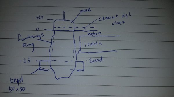

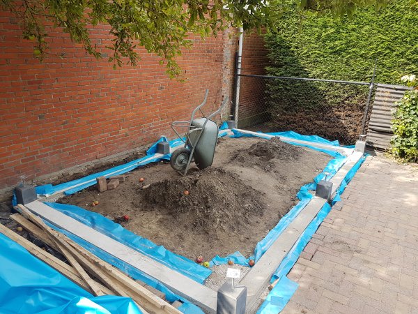

Bij deze een vraag of het zinvol is de vloer van een overkapping (met sauna in toekomst) te isoleren. Gebruiksdoel is een overkapping waarin naast zomer ook in voor en najaar d.m.v. een kachel enigszins behaaglijk kan worden verbleven en wil er natuurlijk voor zorgen dat er voldoende ventilatie is om vochtproblemen te voorkomen.
Momenteel ben ik bezig met het maken van een overkapping zoals in het plaatje geschetst. Bestaat uit 6 staanders en geïsoleerd dak. De vlakken waar een kruis instaat wil ik dichtmaken en ook voorzien van isolatie.
De 2 laatste vlakken vormen de ingang (geschoorde vlakken).
Hierin wil ik graag 2 stuks glazen schuifwand maken.
Op dit moment heb ik de betonpoeren gezet en deze verbonden d.m.v. funderings"ring". Op de vlakken die dicht gaan wil ik ook een halfsteense muur metselen (op plaatje alleen op achterwand).
Heb 2 punten waar ik niet goed aan uit kom:
1) Wil graag de vloer ook voorzien van isolatie. Heeft dit echter veel zin gezien de koudebruggen die veroorzaakt worden door de betonnen fundering en de muur.
Zo ja, heeft i.i.g. mijn voorkeur, hoe bouw ik dit op.
2) Als ik de vloer ga isoleren hoe zorg ik dan dat ik de cementdekvloer door kan laten lopen tot einde van de poer/rand van de overkapping zonder dat deze gaat scheuren. Zou het mooi vinden als de tegelvloer doorloopt tot aan de poer.
Fundering is ongeveer 30cm-35cm diep gemaakt (boven de vorstgrens dus) en voorzien van wapening.
Graag hoor ik jullie ideeën/mening om dit aan te pakken.
Alvast bedankt!
