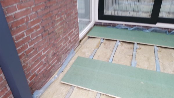

Hoi,
binnenkort wordt mijn tuikamer geleverd. tuinkamer bestaat uit Polycarbonaat (dak), aluminium (zijwanden) en schuifwand uit glazen.
het is niet alleen een tuinkamer maar ook een speelkamer voor mijn kind.
daardoor wil ik graag de vloer isoleren zodat hij minder koud krijgt. kamer zal verwarmen worden door 2 terrasheaters.
de fundering ga ik schroeffundering gebruiken, totaal zal 6x schroeffundering komen (3x in de lengte van 5m50) daarboven komen de hardhout balken/regels.
boven de hardhout komen de regels/balken (Douglas Hout) in de diepte van 4m.
de balk ligt 30cm ver van elkaar. tussen de balken komen nog piketten qua 60cm diep, zodat de balk verstevigd wordt.
onder de balken komt een dampwerende folie en tussen komt een glaswol isolatie.
boven de balken komt een OSB/underlayment plaat en daarna PVC laminaat.
mijn vraag is.
1. is Douglashout geschikt voor dit? de reden dat ik Douglas hout kies, heeft te maken dat geimpregneerd hout kan/is slecht voor gezondheid.dat heb ik ergens op internet gelezen.
2. welke osb/underplayment is hier geschikt voor zijn?
3. heb ik hier genoeg ventilatie? krijg ik probleem met schimmel?
alvast bedankt!

Wat is de functie van de dampwerende folie onder de balken?
Als ik zo lees, krijg ik een indruk dat mijn tuinkamer heel erg koud wordt en niet geschikt voor mijn zoon om daar te spelen in de winter?
de reden dat ik dampwerende folie wil gaan gebruiken, dacht ik dat hij de vochtigheid tegen houdt. en met glaswol isolatie dan zal mijn zoon minder koud krijgen als hij op de grond speelt.

Er is in de kruipruimte normaal geen damp wat naar boven wil, alleen naar beneden. Als er al folie nodig is, zit ie aan de verkeerde kant ;)
Er is geen kruipruimte. dit is een overkapping/tuinkamer die aan de achtertuin gemonteerd wordt.
de reden dat ik de folie gebruik, omdat ik wil de optrekken vocht naar boven komt te verminderen.
ik wil eigenlijk zoiets maken. kan iemand mij vertellen wat voor folie en plaat materiaal ik hiervoor nodig heb?
PE folie of Miofol S folie nodig heb?
de balken wil ik voor Douglas hout gaan gebruiken omdat impregneerd hout slecht voor gezondheid is? maar is echt slecht?
Glaswol is als vloerisolatie niet geschikt. Kies voor een (dik) pakket pir of pur platen welke onderling verlijmt worden. Dan heb je meteen je damprem.
Er moet wel een kruipruimte gemaakt worden!
Ik vind dit allemaal een niet best doordacht plan. Beter even doorsparen en een fatsoenlijke aanbouw (laten) maken.

Die vloer zou je kunnen maken maar dan moet je volgens mij een waterdichte kuip maken, met opstaande randen, zodat er geen water van buiten-of onderen af onder de vloer kan komen.
Een PE folie zou kunnen maar tijdens het werken heb je zo een gaatje in die folie. Lijkt mij niet zo geschikt.

heeft die isolatie nog zin? of kan ik beter nu ..alleen PB folie + spaanplaat + pvc laminaat?
en PB folie is puur om douglas hout te beschermen tegen de koud zodat hij iets langer meegaat
Lijkt me een dat de vloer stuk warmer wordt als je de ruimte tussen de balken met platen PUR isolatie opvult.
Mijn grote angst zou zijn dat er water onder de vloer zou komen dus dat het hout en eventueel de isolatie nat kan worden. Wordt nooit meer droog.
Zelf zou ik van een vel EPDM of een andere stevig maar vouwbare kunststof een kuip maken, vervolgens de balken en de ruimte daartussem met platen PUR vullen en dan de platen OSB en nog iets daarop.
Bedankt voor het advies, maar is PUR isolatie veilig?
ik heb ergens weer gelezen dat ze niet veilig zijn zoals geimperneerd hout
