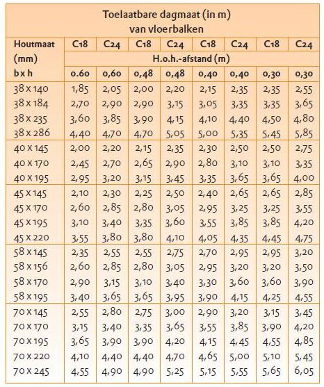

Je kan in de balkenschuif opzoeken welke balkmaat nodig is. Het blijft een opslagzolder?

Ik heb van het weekend al de balkenschuif door gelezen, maar kwam er niet helemaal uit. Kan je me wellicht verder helpen? De balkdikte die gebruikt is voor de zoldervloer staat er natuurlijk niet in vernoemd. Bij voorkeur vervang ik niet de hele zoldervloer, maar pas ik alleen de steunmuur(tjes) aan...

Heb de berichten nog een keer door gelezen en bedenk me nu pas dat je natuurlijk de andere kant op moet rekenen met de balkenschuif :)
38x140 zou dus voldoende moeten zijn als ik er 2 steunmuurtjes tussen zet (op ongeveer 1,8m). Nu is dan alleen nog de vraag die al stond, wat voor een dikte moeten de balken van de steunmuurtjes zijn...
