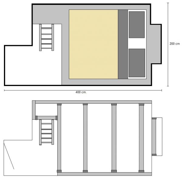

Ik heb me al flink ingelezen over het bouwen van een 'zwevende' vliering in mijn slaapkamer. Echter blijf ik nog met wat vragen zitten.
Het gaat om een slaapgedeelte, dus moet erg stevig zijn. De muren zijn van baksteen uit het jaar 1910.
- Welke maat balken heb ik nodig voor de overspanning van 200 cm. en het dragen van het gewicht? Dit kan gewoon met ongeschaafd vuren, neem ik aan?
- Welk soort bevestiging kan ik het beste gebruiken voor de strijkbalken en hoeveel tussenruimte? Keilbouten schijnen de baksteen te splijten...
- Hoeveel ruimte moet er zitten tussen de dwarsbalken?
Alvast erg bedankt!

De balkafstanden (h.o.h.) en de afmeting van naaldhout voor de meest gangbare overspanningen vind je in: https://www.klusidee.nl/Forum/afb/Houtwijzer_Naaldhout_03.pdf
De balken kan je met metalen balkschoenen aan de muur monteren.
Nadeel hiervan is, dat het lastig is de balkschoenen t.o.v. elkaar vlak te plaatsen. Om niet al de balkschoenen met pluggen afzonderlijk in de muur te moeten boren, kan je ook eerst een balk met b.v. spijkerpluggen aan de wand monteren en daarna de balkschoenen met hout schroeven op deze balk schroeven. (Zoals je het getekend hebt)
Frank
Balkschoenen op hout bevestig je het best met schroefnagels:
Die zijn sterker dan schroeven.
