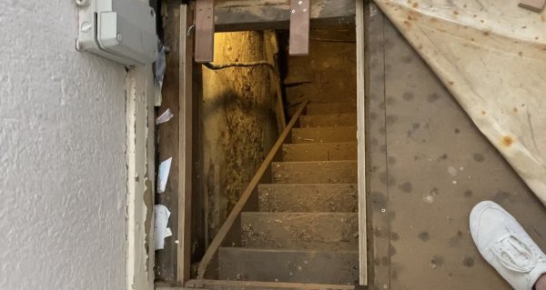

Kan iemand mij vertellen om wat voor ‘n vlekken het gaat op de onderkant van dit vinyl? Kleur lijkt op roest. Op de bodem waar dr vloer op ligt lijken het vochtvlekken.
Kan zijn dat de spijkers waar de ondervloer mee vast gezet is aan het roesten zijn.
Zo te zien is het ook vrij vochtig in de kelder, dat zou de oorzaak kunnen zijn.
Zit er wel ventilatie in de kelder?

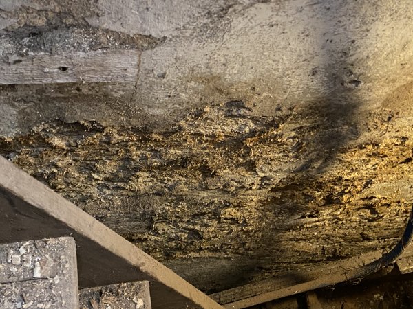

Bedankt voor je reactie. Er zit geen ventilatie in de kelder, de muur ziet er in ieder geval aangetast uit, of dit door vocht komt durf ik niet te zeggen.

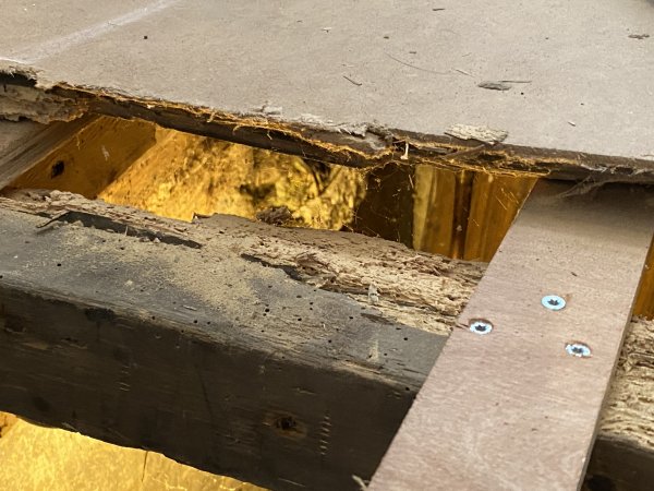

In de draagbalk van de vloer boven de kelder zitten gaatjes van houtwormen. Hier heeft mijn huurbaas al eens een systeempje voor gemaakt zodat ik niet regelrecht door de grond zou kukelen. Doordat de vloer weer erg beweeglijk was keek ik er weer eens naar en ontdekte zo al die vlekjes.
Ik denk dat je vandaag of morgen gewoon een keer in de kelder ligt.
Als er geen actie tegen die houtworm is ondernomen, vreten die beesten de gehele balk op.
