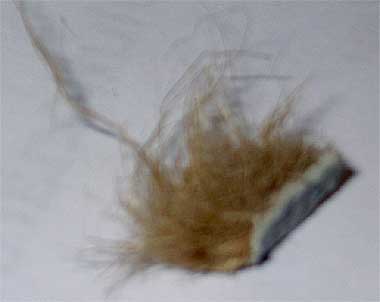

Ik heb van een hoek met een tangetje er iets van af kunnen trekken en even een foto gemaakt (het is wel een klein stukje....)
(in mijn gedachte was het wel iets dikker...)
Ron321
Dat lijkt idd op linoleum/marmoleum.
Kees

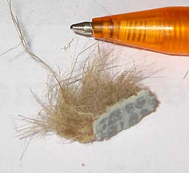

Voor mij is dat geen linoleum, maar het ouderwetse "zeil", de voorloper van vinyl vloerbedekking. jammer dat de foto wat onscherp is, ik kreeg hem ook niet beter bij bewerking.
Linoleum heeft veel minder haren dan dit... en is zo'n 1,5 - 2 mm massief dik. Ik denk dat je dit ook vrij goed kunt buigen aan het oppervlak zonder dat het in kleine stukjes brokkelt.
Maar zeker weten doe ik het niet, en het is ook niet zo belangrijk, want dit zou ik toch echt niet laten zitten, is misschien wel 20 jaar oud!

Ik heb de foto aangepast.

Je kan wel eens gelijk hebben Kees, nu ik de 2e foto zie :wink:
